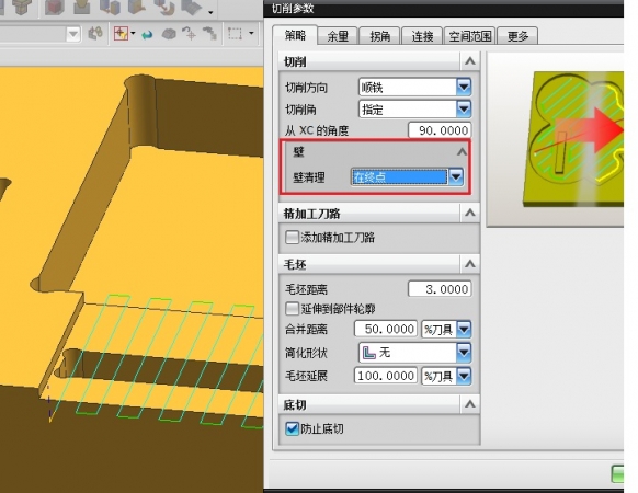

龚老师、ug面铣刀路没有加工到位呢?
发表于 2015-11-29 14:22:02 | 显示全部楼层
1、在使用面铣策略往复功能时会出现这种情况
2、将壁清理选择使用在终点就可以加工完
3、壁清理使用在终点会绕侧壁在补一刀
