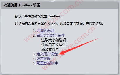

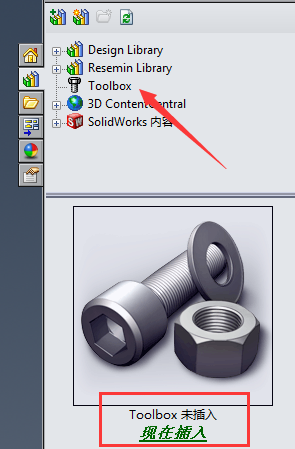

方法一:首先在插件中把Toolbox加载进来,在任务窗口中加载好Toolbox

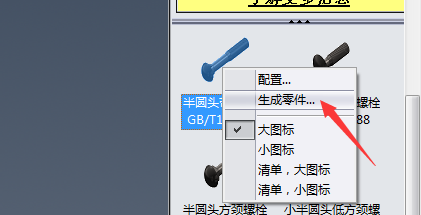

选择任意一个螺钉为例,右键单击“生成零件”
打开的零件界面下,按照自己需要的尺寸修改,修改完成后另存即可。

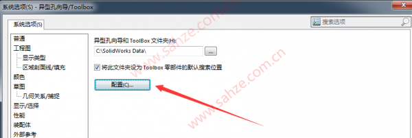

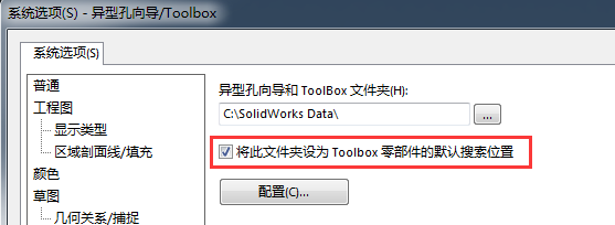

要注意的是,因为选项里默认的勾选“将此文件夹设为默认搜索位置”,所以当我们把这些非标件拷贝到别人的电脑上的时候,别人打开的时候,SW会去自动的调用这个文件夹的Toolbox的数据,就会导致我们修改的数据又回到修改前的了,所以可以取消该选项。
方法二:SW的Toolbox默认的选项是,我们每使用一个Toolbox的零件,就会生成这个零件的一个配置,而不是单独的去生成一个零件,这也是为什么我们在自己的电脑上修改Toolbox后,把我们装配好的装配体拷贝给别人的时候,别人打开的时候,会提示丢失零件,因为我们做的配置的修改是在自己的电脑上的,别人的电脑上没有,所以打开会提示丢失零件。
所以,我们可以修改选项,每次使用Toolbox的时候,自动生成一个零件,而不是一个配置。
这样每次在装配体里使用Toolbox的时候,就会在这个文件夹下生成一个单独的零件,这样我们就可以对该零件进行修改保存了。

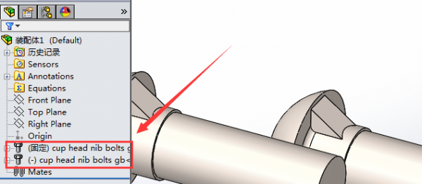

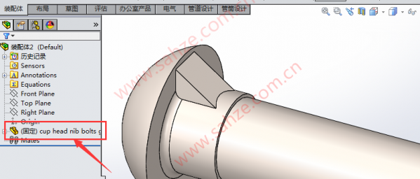

第三种方法:前面的2种方法呢,在修改Toolbox变成非标件后,我们在装配体里使用的时候,零件前面的图标其实还是Toolbox的图标,跟零件的图标是不一样的

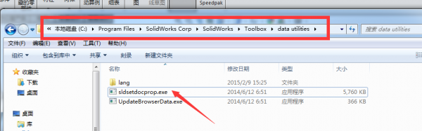

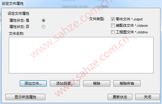

在SW的安装目录下,有个应用程序,可以修改Toolbox的零件,把其属性修改成零件的属性
打开这个应用,以任意一个Toolbox零件为例,在添加文件的选项里把Toolbox调用过来,然后选择左下角的,显示所选属性,查看

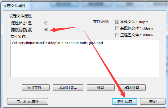

结果显示该零件是Toolbox,我们把上面的属性状态否的选项勾选下,然后更新下

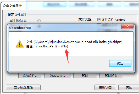

更新之后,我们再来查看该零件的属性,这个时候已经显示为NO,说明已经不再是TOOlbox的零件了,而是一个单独的零件,这个时候,这个零件在装配体就显示为零件的图标了
