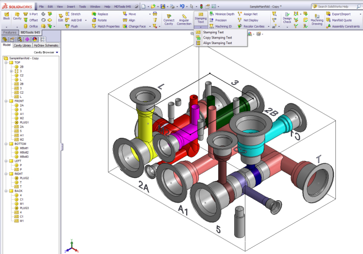

MDTools是一款由 VEST 公司设计的三维液压集成块设计软件,它在我们熟悉的SolidWorks环境下进行设计,检查,并生成相关文档。MDTools使原先复杂的阀块集成设计变得快捷简单,并为用户避免了许多常见设计错误的发生,使设计成本和制造成本大大降低。
MDTools可以使用有效的孔腔连接特性轻松连接两个孔腔,孔腔流径采用彩色编码方式使集成块内部及其连接设计更加可视化。并且在设计出产品及真正加工之前,其自带的设计检查功能使用户可以及时地发现并轻松修正错误。加工图指令使你自动获取集成块的孔腔加工数据,创建加工图,并把它嵌插在二维图中。
下面让我为您简单介绍MDTools的几个特点:
(1)强大可视化的集成块内部及其联接的设计交互界面;
(2)孔腔、流经路径、安装端口以及不通区域采用色彩编码方式,使得复杂的集成块识别容易和方便;
(3)检查每个压力/油箱网络或整个集成块的流速,每个油箱及其关联压力采用流速色彩编码,红色表示高压,绿色正常,黄色低压;
(4)通过系统嵌入的集成块设计方法、规则和要求等设计知识驱动设计,实现带角度的孔、槽、腔洞、隔断、孔洞以及O型环沟槽复杂设计;
(5)通过能效的关联和平滑过渡方法设计弯头,最小化压力下降以及由此导致的能效损耗;
(6)采用参数化和交互方式进行型腔的设计操作,可以拖拽一个腔洞或脚标,进行相关计算;
(7)提供集成块设计强大的检查工具,包括连接性、壁厚以及更多的检查选择项,使得原先复杂、容易错误的工作变得容易简单;
(8)通过关联性设置,在插入结构端口时对直径和深度进行优化,可以定义油箱及其关联压力的标称流速范围,对不同的流速范围,定义结构孔最大比例;
(9)根据所绘制三维阀块自动生成工程图,且修改过的阀块特征也会在工程图中同步更新。同时还可根据阀块数据一键生成加工表、端口组件表、孔腔列表等;
(10)自动在所有零件/装配体模型上设置所需的装配体约束,使得他们在正确的位置装配组件,没有装配体约束的零件将不能在集成块上装配。
当然MDTools的设计优势远不止上述几点。同时作为MDTools的辅助设计,HyDrawCAD是使用自带二维 CAD 引擎的设计软件。该软件功能强大,可以轻松快速地设计绘制出专业的、毫无差错的液压回路,而且还能自动生成物料清单。其与AutoCAD相似的设计界面不仅带给用户以亲切熟悉之感的同时也使没有使用经验的用户可以轻松上手。
HyDrawCAD使用 ISO 液压元件符号,通过智能链接功能关联模型数据、配件、文档和 CAD 文件。而且充分利用基于模型功能的数据和数值记忆库,自动生成BOM表、系统定价、基于设计的组件和端口选择向导,确保了设计的准确性和高效性。
MDTools可将HyDraw所绘制的原理图导入并根据原理图自动生成阀块,原理图中所包含的流速、油路、端口名称等数据也将一并导入。您也可以对自动生成的三维阀块进行调整,修改后的效果将在实体模型上得到迅速反馈。
    综上所述,HyDraw与MDTools的结合使用可以为工程带来巨大的便捷,他们避免了设计中许多困难重复的工作,大大减少设计人员工作量,提高工作效率。MDTools和HyDraw更进一步的使用说明及实例将在后续文章中为您逐步介绍。
