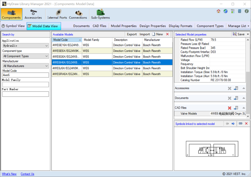

       这次,我们来初步介绍一下MDTools的自动装配功能。由于MDTools可以直接由HydrawCAD所绘制的阀块原理图生成实体模型,故而我们先在HydrawCAD中将原理图绘制出来。打开Hydraw Library Manager可以看到里面所有的液压元件类型,如液压泵、换向阀、单向阀、压力控制阀等等。
       本文以4WE6式电磁换向阀为例示范装配,故而应先在Library中检索该类元件。选择菜单栏中的Model Data View,可以看到库中的所有元件类型都已被列举在表格中。同时我们还可以按照元件类型、生产厂商等对其进行分类检索,当然也可以直接检索元件名称。
       选择好我们所需的元件后,在Hydraw Library Manager的右侧页面可以看到该元件的各种数据信息,如生产厂商、限流、限压等。拖动到最下方选择CAD Files方格,这里便是实现装配的关键之一。
       我们选择Select from Library,从电脑中找到该换向阀的三维数模,并将其链接到对应的库文件后选择保存。注意在选择文件路径时不能选择到最底层路径。现在我们回到HydrawCAD来简单绘制一张阀块原理图,可以看到图中包含两个4WE6式换向阀和几个单向阀、进出油口等。
