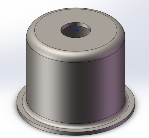

钣金.png 求教大神教怎么做这个钣金件,用钣金在SolidWorks画出来!!!!!!!!!!!!!

 楼主| 发表于 2015-1-30 13:19:38 | 显示全部楼层
冬饮雷 发表于 2015-1-30 10:48
做一个成型工具,然后放到钣金件上就可以了
求详细步骤,最好做一个,然后把源文件发给我~~~{:soso_e113:}

 楼主| 发表于 2015-1-30 13:18:52 | 显示全部楼层
肖太平 发表于 2015-1-30 10:41
你确定是用钣金件画吗?
因为是个钣金加工件,肯定是用钣金啊,用别的好画,就是用钣金不会~

发表于 2015-1-30 10:34:42 | 显示全部楼层
不会钣金的话 你可以在零部件设计里面绘制草图 然后旋转 抽壳就可以了 新手路过

发表于 2015-1-30 10:41:14 | 显示全部楼层
你确定是用钣金件画吗?
发表于 2015-1-30 10:43:25 | 显示全部楼层
哥们,用钣金件画,可以画出来,但是底部的圆角不好处理
发表于 2015-1-30 10:48:06 | 显示全部楼层

 楼主| 发表于 2015-1-30 14:49:23 | 显示全部楼层
谢谢,但是你这个是什么版本的SolidWorks?我打不开啊,我是2012的!
