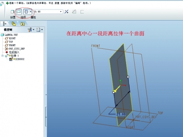

1. 在距离坐标中心一段距离拉伸一个面;
【原创教程】优胜产品设计之兰花建模教程 图84049

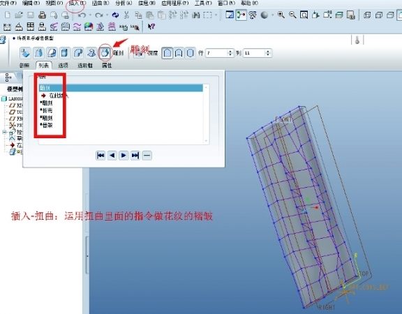

2. 插入-扭曲:进入扭曲特征,运用雕刻指令调节花瓣外形;
【原创教程】优胜产品设计之兰花建模教程 图84050
【原创教程】优胜产品设计之兰花建模教程 图84051

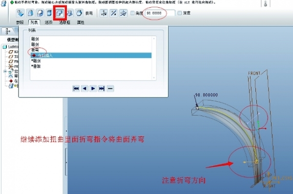

3. 继续扭曲:选择折弯指令,调节花瓣弧度;
【原创教程】优胜产品设计之兰花建模教程 图84052

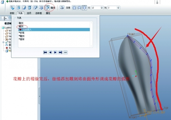

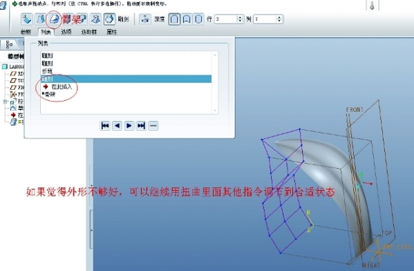

4. 如果觉得花瓣外形不满意,可以继续用扭曲里面的指令调节到合适状态;
【原创教程】优胜产品设计之兰花建模教程 图84053

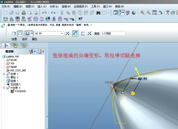

5. 扭曲完成后,用拉伸切掉尖端变形的部分;
【原创教程】优胜产品设计之兰花建模教程 图84054

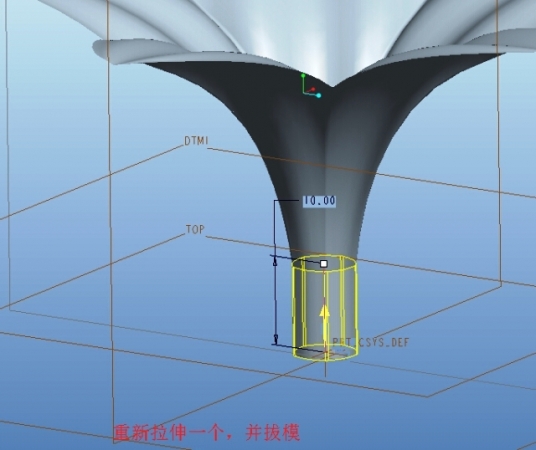

10. 重新拉伸底部的形状,并拔模收小;
【原创教程】优胜产品设计之兰花建模教程 图84059

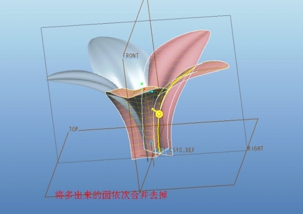

11. 中间衔接的部分倒个圆角;
【原创教程】优胜产品设计之兰花建模教程 图84060

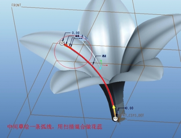

12. 中间草绘一条弧线,用扫描混合指令扫出单个花蕊;
【原创教程】优胜产品设计之兰花建模教程 图84061

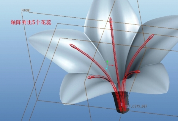

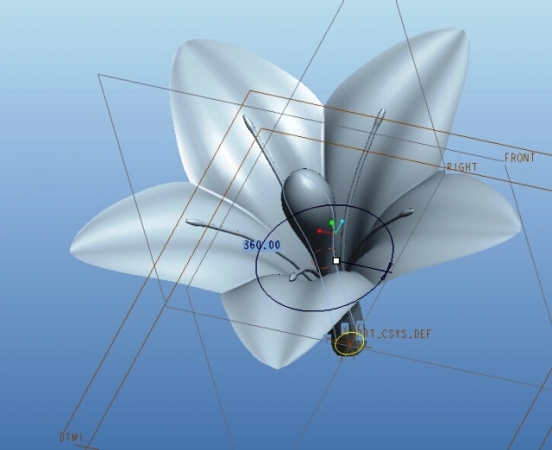

13. 轴阵列出5个;
【原创教程】优胜产品设计之兰花建模教程 图84062
14. 最中间旋转出花心;
【原创教程】优胜产品设计之兰花建模教程 图84063
【原创教程】优胜产品设计之兰花建模教程 图84064

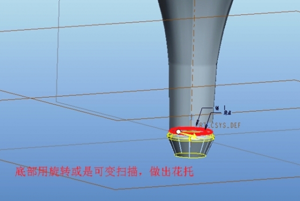

15. 底部旋转或可变扫出花托;
【原创教程】优胜产品设计之兰花建模教程 图84065

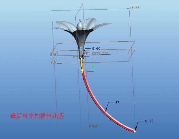

16. 最后可变扫出花茎;
【原创教程】优胜产品设计之兰花建模教程 图84066
