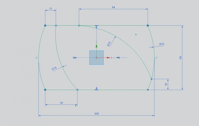

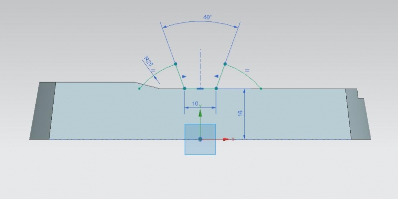

1.先把相机的主要轮廓、取景器的轮廓画出来。

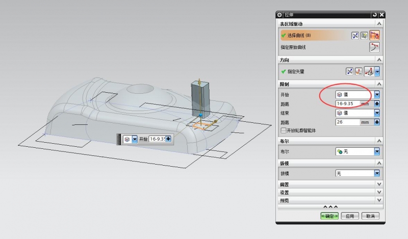

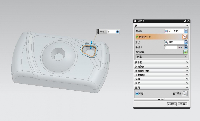

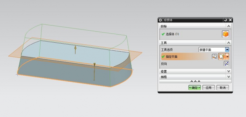

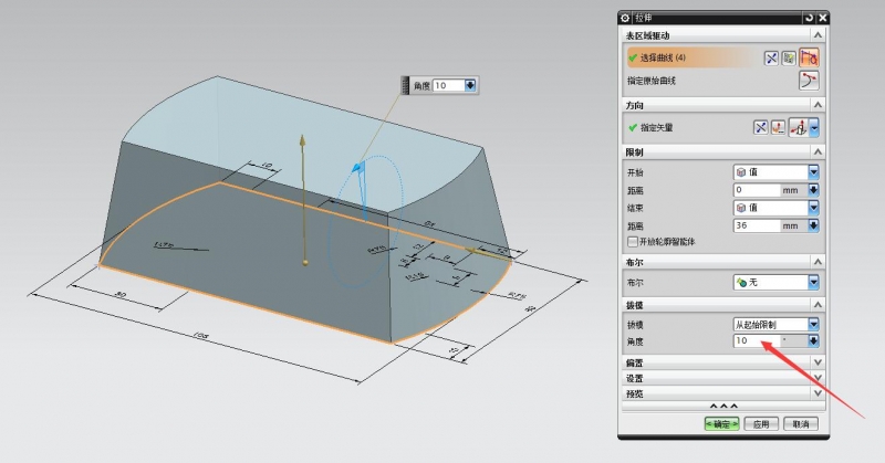

2.拉伸草图,并做10度的拔模,从底面偏置上来18毫米把上面的部分裁减掉。
3.把中间分界线拉升成曲面,被实体求差,分成三段。

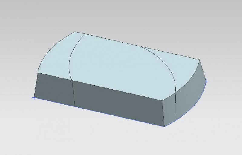

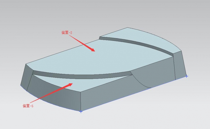

4.对照图纸,按下图所示偏置。

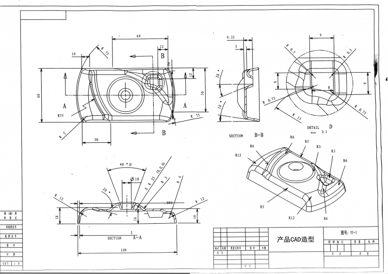

5.把三段全部合并起来,按图纸要求上面有一个20度的斜面,我们拔70度的模。

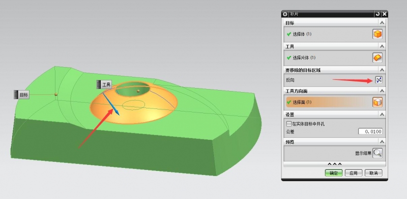

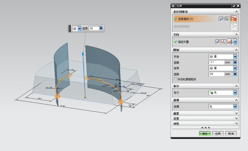

6.对照图纸把镜头的草图画出来,以中心旋转360度成一曲面,再跟实体做补片。

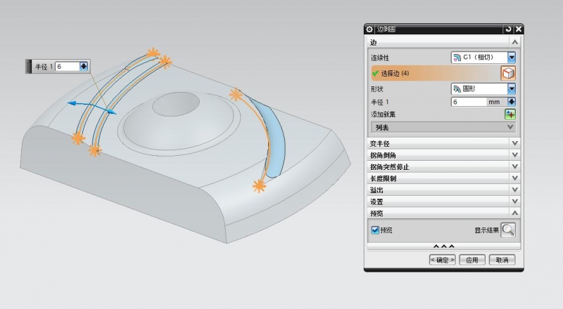

7.倒R3的圆角。

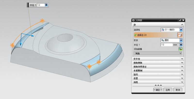

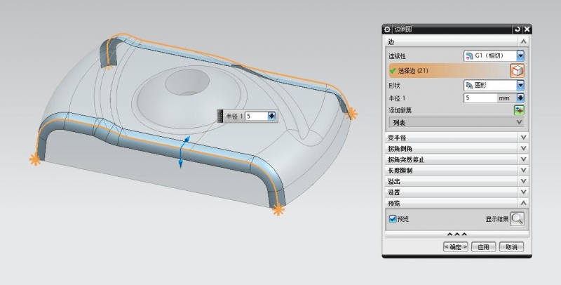

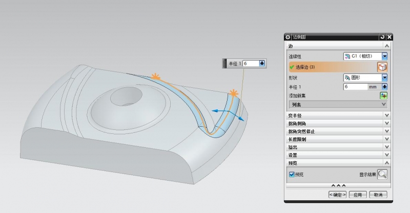

8.倒圆角还是遵循"先倒中间,再倒两边,先倒大的,后倒小的"原则。对照3D轴侧图倒不同大小的圆角。
9.看图纸把取景器的形状拉伸出来 ,注意尺寸,先不要求差。

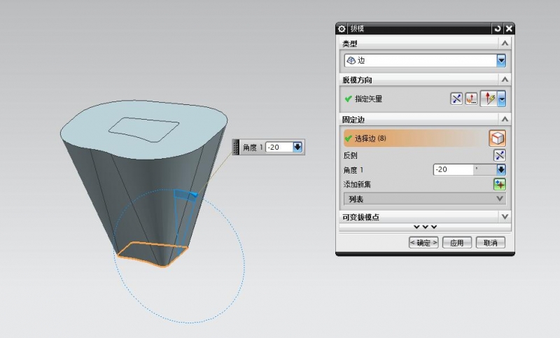

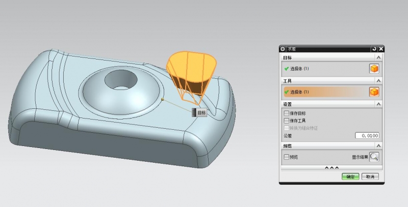

10.对照图纸把实体从底部做20度的拔模,用相机实体减掉。我们看两个剖视图,发现取景器的四个面都要做拔模的,所以我们把取景器形状的前后的R角0.5和0.75都要拉伸出来,这样20度的角才能拔得出来。如果没R角拉伸,拔20度的模是拔不出来的,这个要多试几下。
11.差掉以后,再来倒R3的圆角。

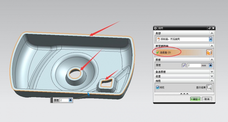

12.三个面抽壳,厚度是2毫米,注意是三个面。看图纸镜头和取景器的底面也是空的,所以也要抽壳。
