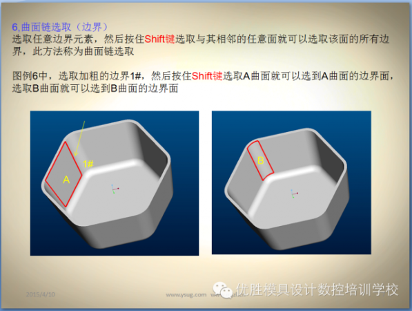

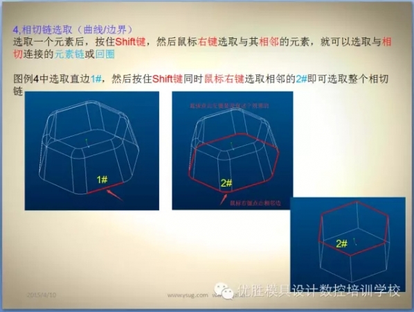

[分享资料] 产品设计之PROE5.0曲面和边的快速选取技巧
发表于 2017-6-21 16:25:47 | 显示全部楼层 |阅读模式
