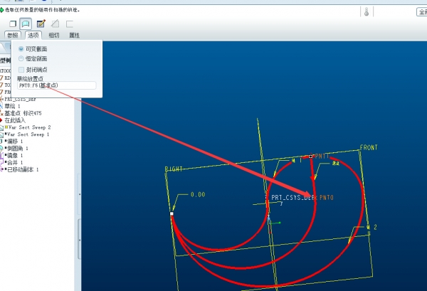

初学者做指令练习时,如果只是做些简单零件来帮助学习,时间久了,感觉很枯燥,其实可以参照现实生活的实例做练习,像杯子,盘子,酒瓶之类的。既能练习指令,做出来后又很有成就感,自然是激发了学习的兴趣,哈哈,下面做个太极鱼的画法吧,当然这个有很多方法的,不只局限于PROE这一种软件,其他的3D软件也可以的,画法基本类似,可能只在一些细节上有区别。

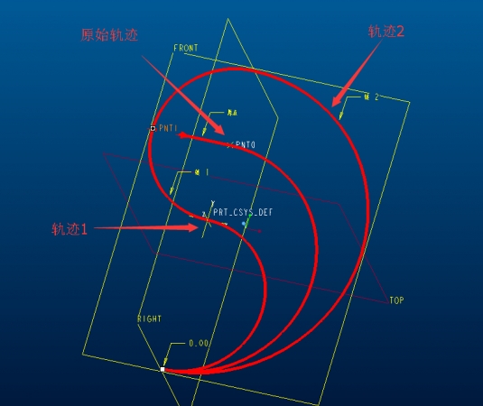

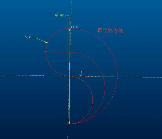

1,草绘3条轨迹线,注意之间的相切何位置

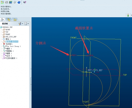

2,在中间的草绘线上做2个基准点,端点为了裁线所用,中间点为后面截面放置点

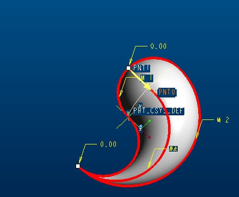

3,用可变截面扫描指令,选中间线为原始轨迹线,其他2条线为轨迹1,轨迹2

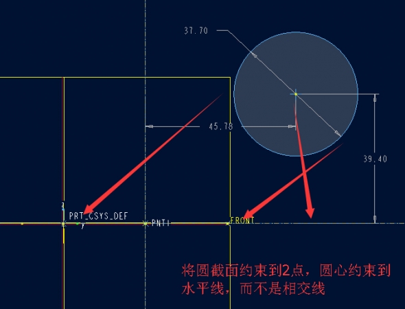

4,在选项下面点选草绘放置点,做草绘截面
5,截面如图所示,将圆约束到2条轨迹线的参照点,圆心约束到水平线而不是原始轨迹线的位置(否则容易导致截面与轨迹线偏离)

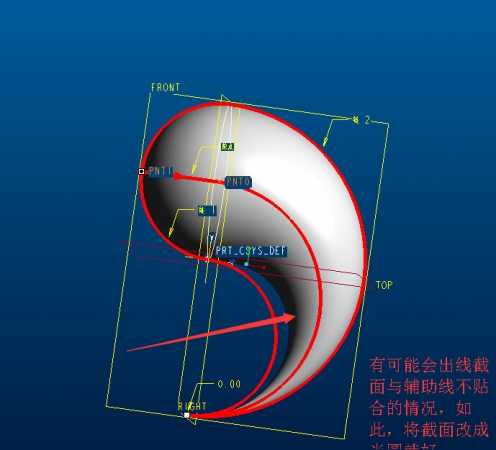

6,如果出错的话,可以直接把截面改为半圆,再约束到轨迹线1,2的端点,圆心约束到水平线,绝对不会出错啦!

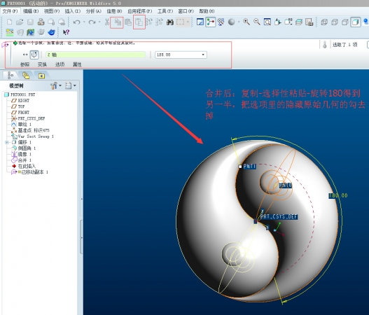

7,鱼眼睛用偏移命令,然后倒个圆角就OK

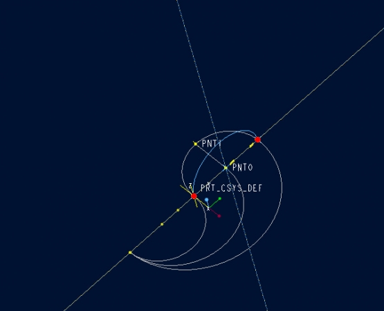

8,上面的步骤完成后,将半个鱼身镜像到反面,然后合并-合并后选择指令:复制-选择性粘贴(旋转180度,同时要把选项里面的隐藏原始几何的勾去掉)
9,最后着色,渲染
