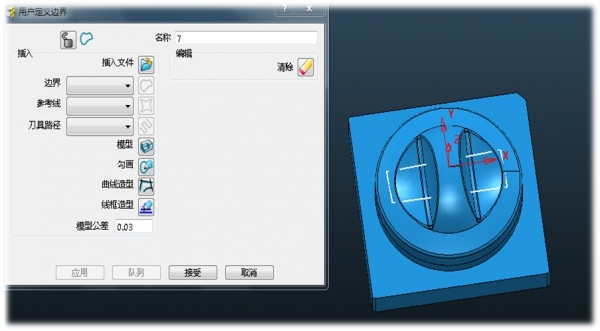

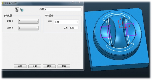

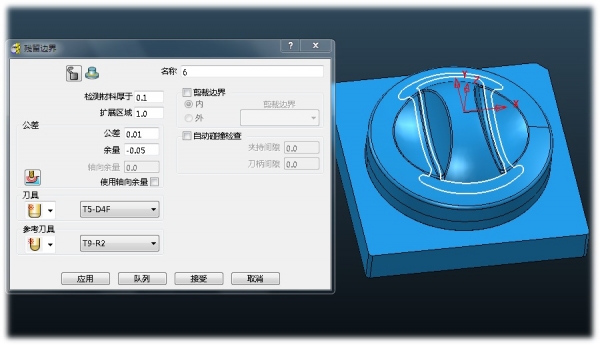

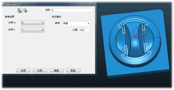

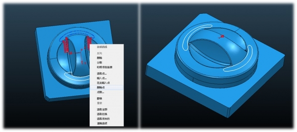

残留边界:用来定义使用大刀(参考刀)无法加工的那些区域,使用小刀的新刀路按这种边界所定义的区域进行剪裁。
下面对清角残留边界的详解
1 如何让封闭残留边界6分开
2 勾画产生一条用户定义边界7
3 产生布尔操作边界(将边界6和边界7求差)
4 产生布尔操作边界8
5 如果在此不做布尔操作边界8,也可以借助用户定义边界7直接做残留边界9。
6 将布尔操作边界8或残留边界9编辑得到理想的清角边界
边界由一条或多条曲线组成的闭合曲线,主要作用是裁剪刀路控制刀路生成的范围,边界也受毛坯控制,所以操作中要灵活应用。
