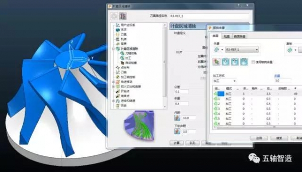

Powermill五轴参考刀路的引用
在powermill中,多轴刀路有很多刀轴控制方式及多轴刀路策略,但有时,为实现更多的多轴加工方式,现有的多轴刀轴控制方式及多轴刀路策略不能实现,这时,可以引用参考刀路配合相应的刀轴控制方式,可以带给我们更高级的多轴加工。
在powermill中,叶轮粗加工策略只允许使用球形刀具,如果我们想要使用圆鼻刀进行叶轮粗加工,软件会报警,不允许使用球头刀以外的刀具。
这时,我们可以引用参考线刀路来实现圆鼻刀进行叶轮粗加工。
第一步,先用与圆鼻刀相同直径的球形刀,计算出叶轮粗加工,参数设置如下
示例中,用D16R0.8圆鼻刀对叶轮开粗,先用BN16球形刀计算叶轮开粗刀路,叶片设置中,叶片侧单独多设置3mm余量(为避免圆鼻刀走球形刀对工件产生过切,根据D16R0.8圆鼻刀与BN16球形刀的过切量最大为2.98),下切步距与行距按D16R0.8圆鼻刀进行设置。计算叶轮粗加工刀路
第二步,选用参考线精加工策略,
在驱动曲线选项中勾选“使用刀具路径”,下面选用刚刚BN16球形刀计算好的叶轮开粗刀路,其余参数按正常选用,计算刀路。模拟观察,刀路正常。
后述,在正常的叶轮加工中,一般很少会用到圆鼻刀来进行开粗,以上只是依据该叶轮来进行示例,所述只是提供一种多轴加工的思路。
