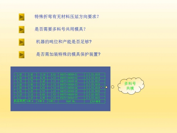

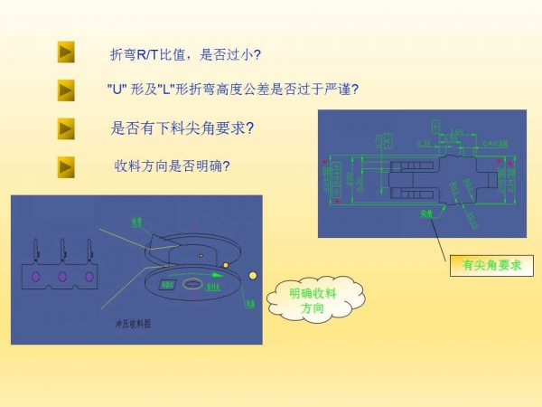

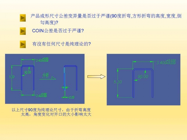

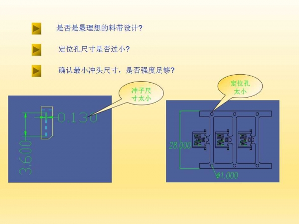

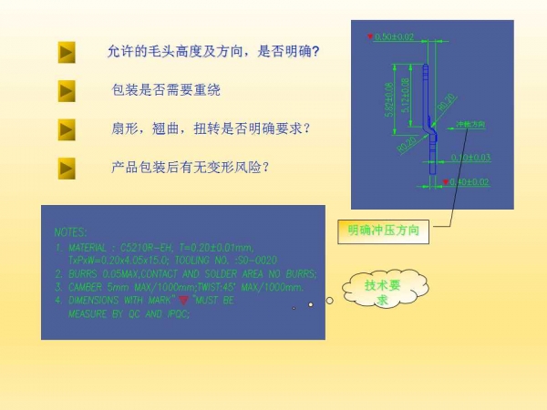

冲模开发之前需要根据产品的材质,厚度,折弯工艺,产品尺寸公差,冲压和收料方向,模具零 件加工可行性后续电镀和模具的量产性等方面进行评估,对于有问题的地方应及时提出,要求产品结构做改进,具体评估项目如下:
