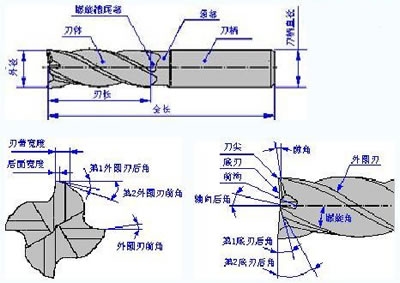

通过了解立铣刀各部分的名称和刃数,可以更好地利用刀具进行编程,避免刀具选择不当而造成过切或撞刀等现象的发生。
  1.立铣刀各部分的名称
  立铣刀各部分的名称,如图1所示。
图1 立铣刀各部分的名称

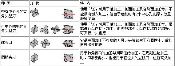

  2.立铣刀的齿数与容屑槽截面积比
  立铣刀的齿数与容屑槽截面积比,如图2所示。
图2 立铣刀的齿数与容屑槽截面积比
  表1所示为齿数与容屑槽的特点

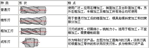

  立铣刀的种类与形状可以按外圆刃、底刃、手柄和颈部进行分类,不同的类型其形状特点不同,而且其所加工的位置也不相同。
  (1)外周刃的种类、形状和特点
  外周刃的种类、形状和特点,如表2所示。
  表2 外周刃的种类、形状和特点
  (2)底刃的种类、形状和特点
  底刃的种类、形状和特点,如表3所示。
  表3 底刃的种类、形状和特点
