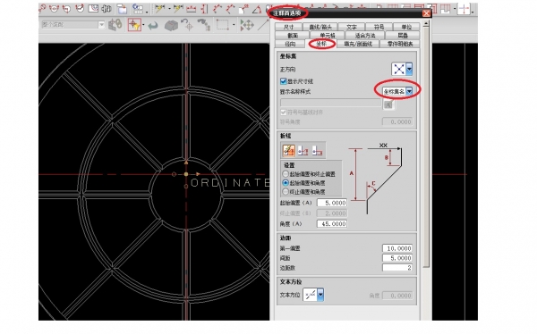

老师,用坐标标数时怎么设置好默认,新建Model进入制图后不用重置注释参数直接用坐标标数不显示坐标名称?

设置了,没用,不能自动加载

新建文件选空白模式
 楼主| 发表于 2014-4-1 20:46:34 | 显示全部楼层
空白模式是可以的,但我想在新建Model里面也能自动加载,以前都是可以的,现在不知怎么回事怎么设都不能自动加载默认设置,是不是我的UG内部文件有问题了?
