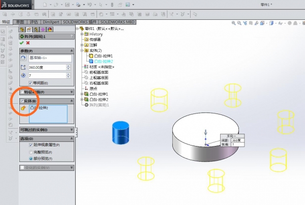

    今天选择了:先安装sw2014。试用证明:可以实体圆周阵列之后,再升级安装sw2015sp1.1简体中文版。

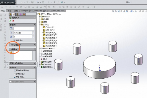

    结果,神奇的现象发生了:新建零件,实体圆周阵仍然不可。打开用2014版做的实体圆周阵列零件,打开圆周阵列工具,实体也不能被选中。可当编辑2014已经做出的实体圆周阵列时,圆周阵列工具对话框中的实体选择框中却可以选择实体了,选择框左上角的对号也出现了、选择框也蓝了……。

这是编辑原2014做出的阵列
我的sw2015简体中文版不能新建实体圆周阵列差在哪?谁能... 图85687
这是在上图的基础上新作阵列的情景。新建零件所做实体的圆周阵列和这个一样。
我的sw2015简体中文版不能新建实体圆周阵列差在哪?谁能... 图85688
