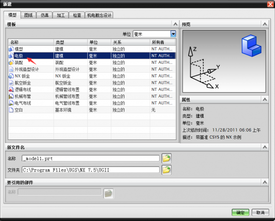

图片中选中的是人家设置的电极模版

配置文件:记事本打开修改 C:\Program Files\UGS\NX 7.5\LOCALIZATION\ugs_model_templates.pax
模板文件:模板文件拷贝到C:\Program Files\UGS\NX 7.5\UGII\templates\
  <PaletteEntry id="d3">
    <References/>
    <Presentation name="电极" description="带基准 CSYS 的 NX 示例">
        <PreviewImage type="UGPart" location="TG.jpg"/>
    </Presentation>
    <ObjectData class="ModelTemplate">
        <Filename>TG.prt</Filename>
