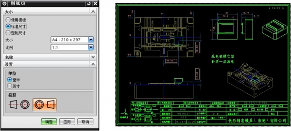

三·出EDM图纸步骤
1. 在建模里把工件与当前电极的图层打开,其余图层关闭
2. 菜单——应用——制图进入制图模块,新建图纸并如图设置图纸页
3. 通过基本视图按钮     调出工件和电极的主视图与侧视图、三视图等
4. 关闭工件图层只打开电极图层并调出电极视图
5. 通过文件——导入——部件导入EDM图框
6. 标准电极与工件的中心尺寸及深度尺寸、标准电极尺寸及 其他注释
