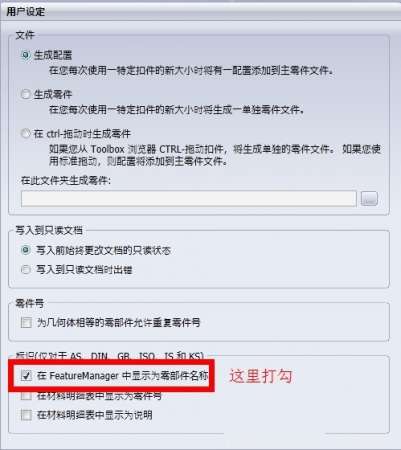

发表于 2013-5-5 11:44:13 | 显示全部楼层 |阅读模式
我研究了好久,现分享给大家,具体方法请看图
配合附件中的SolidWorks_Toolbox设置中文技巧,就可以实现在明细表里显示中文
SolidWorks_Toolbox设置中文技巧.rar
链接:http://pan.baidu.com/s/1kUodLAn
