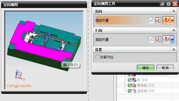

1.做铜公基准台的时候经常出现内部访问冲突, 不知道怎么解决?
2.出图纸的时候,怎样随意摆放模仁?  比如后模仁按基准竖立着放就太长啦,加工部方便!   怎样把它横着放呢?
我相信很多新手都会遇到这些问题, 想请大家指点一下!    谢谢
发表于 2013-3-15 09:20:02 | 显示全部楼层
1. 内部访问冲突和外挂没关系,升级UG最新版或用英文版会少一点
2. 如果是外挂拆铜公,首先就要把模仁中心移动到绝对坐标原点
3. 制图创建视图点视图定向工具转正模型即可
