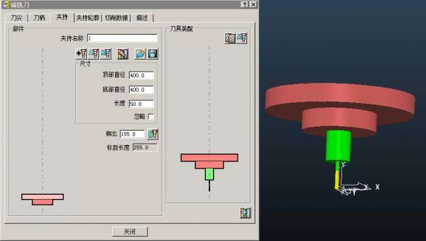

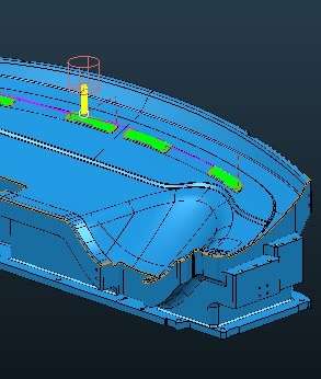

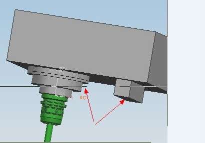

发表于 2013-5-31 23:45:15 | 显示全部楼层 |阅读模式
模具落差太大,只有3轴机床做

怎么那么多无聊的回复。难道这情况只能在ug里面大概比划下吗?pm的机床仿真没见人用过,不知道如何把实际的机头加载进去进行模拟
发表于 2013-6-2 22:24:23 | 显示全部楼层
那个应该要建机床模型来做碰撞检查了
发表于 2013-6-2 22:26:14 | 显示全部楼层
PM有机床模型库的,可以在那基础上在画上油嘴的
发表于 2013-6-3 10:59:25 | 显示全部楼层
PM只能做旋转的,单边夹持做不了。这种特殊碰撞,可以手动检查修剪刀路
发表于 2013-6-5 09:18:16 | 显示全部楼层
楼主说的是对的,PowerMILL碰撞分为夹持碰撞和机床碰撞,机床碰撞要在机床模拟仿真中完成的!!!
