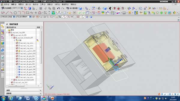

各位好!在切模仁槽时,激活定模扳后怎样才能选到模仁的边框。我的模仁边框是灰色的,求助!!

发表于 2013-8-14 22:26:21 | 显示全部楼层
选择在装配模式下,默认是在工作部件下,当然选不中了
谢谢!我试下
