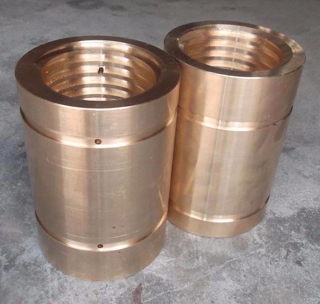

主要制造一些蜗轮,轴套等。
锡青铜的主要成分是金属锡和铜。
它的含量为10%的锡和90%的铜。主要用于制作弹性元件和耐磨零件,
有时还添加磷、铅、锌等元素。磷是良好的脱氧剂,还能改善流动性和耐磨性。锡青铜中加铅可改善可切削性和耐磨性,加锌可改善铸造性能。
这种合金具有较高的力学性能、减磨性能和耐蚀性,易切削加工,钎焊和焊接性能好,收缩系数小,无磁性。可用线材火焰喷涂和电弧喷涂制备青铜衬套、
轴套、抗磁元件等涂层。具有较高的强度、耐蚀性和优良的铸造性能,长期以来广泛应用于各工业部门中。
