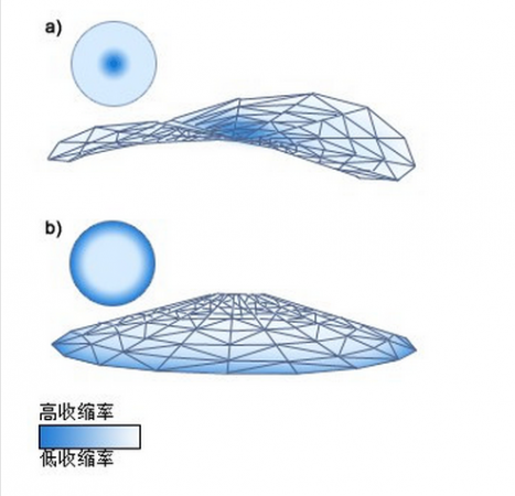

收缩不均
此类收缩通常是晶体成分和体积收缩率发生变化引起的。下图显示了连接到厚顶部的薄加强筋。通常,顶部的冷却速率低于较薄部位的冷却速率。顶部的晶体成分将增加,因此收缩程度将更大,从而导致所示的翘曲。
下面的图 (a) 显示了由于浇口周围收缩率高导致中央浇注圆盘产生鞍形翘曲。反之,如果圆盘外层周围收缩率更高,则最终的翘曲可能导致圆盘凸起,如 (b) 中所示。
高收缩率
低收缩率

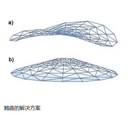

翘曲的解决方案
