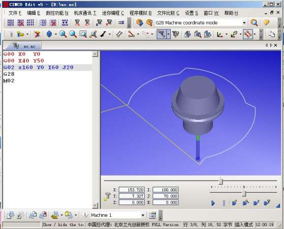

G92 X0  Y0
G00 X40 Y50
G02 x160 Y0 I60 J20
G28
M02
这个程序切割的半圆还是整园啊?
发表于 2012-6-27 12:02:07 | 显示全部楼层
程序模拟如下:
这个程序切割的半圆还是整园啊? 图41818
