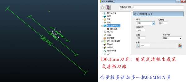

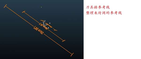

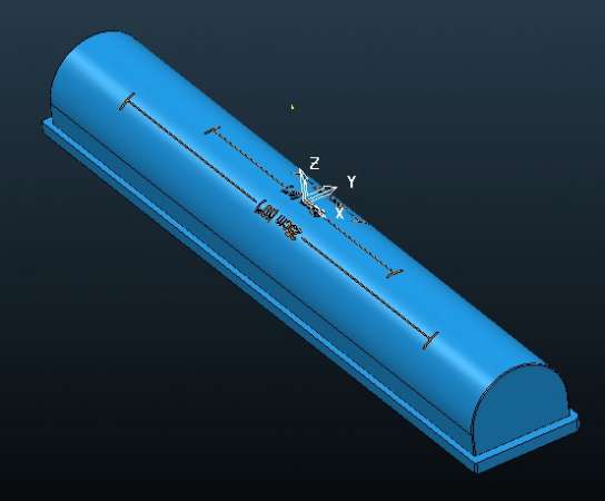

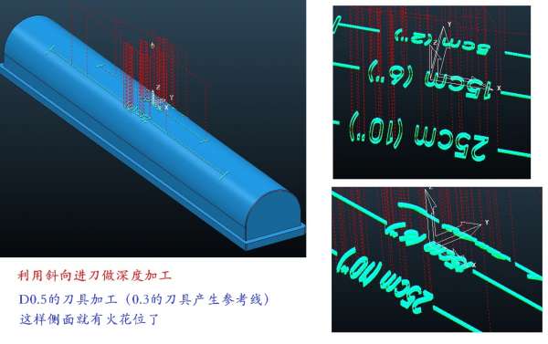

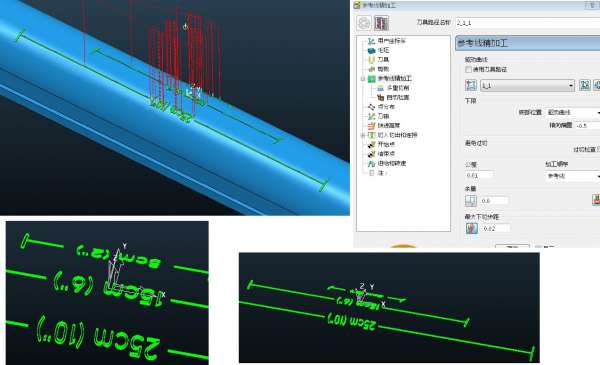

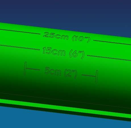

怎么抽字的中心线,如下图?
4.rar (223.47 KB, 下载次数: 597)
发表于 2012-6-25 15:13:27 | 显示全部楼层
没有快捷的方法。抽取文字的边界,投影到平面,手动偏置曲线。
发表于 2012-6-25 17:03:30 | 显示全部楼层
使用PM加工 很方便
参考例子 图档下载
