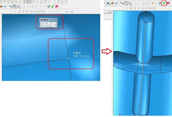

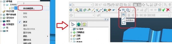

发表于 2016-5-6 15:49:12 | 显示全部楼层
先产生参考线在右击进入到曲线编辑器、使用直线功能进行勾画。。。
