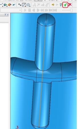

[PowerMILL] powermill怎样手动画流道中心线?龚老师指教指教!
发表于 2015-11-24 14:44:58 | 显示全部楼层 |阅读模式
发表于 2015-11-24 16:00:14 | 显示全部楼层
1.先产生参考线在进入曲线编辑器
2.使用直线功能
3.使用直线功能找到关键点进行勾画
4.勾画完成接受改变即可
