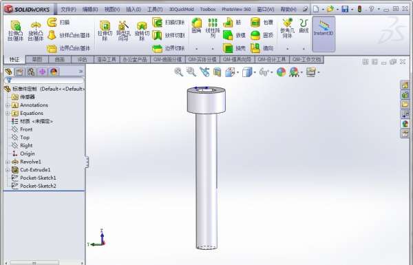

1、在SolidWorks界面进行标准件建模,比如说这里我们长螺钉为例,首先在SolidWorks里面做好建模。
SolidWorks 完美结合3DQuickMold 图41301

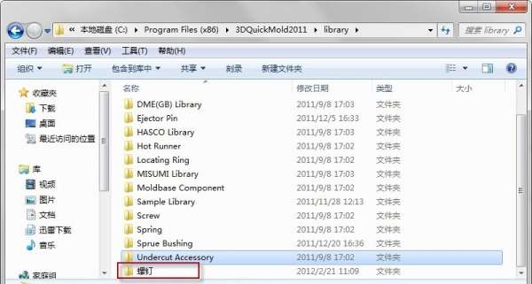

2、找到3DQuickMold标准件放置的路径。默认的安装路径为:
       32bit电脑C:\Program Files \3DQuickMold2011\library
       64bit电脑C:\Program Files (x86)\3DQuickMold2011\library
       找到该路径之后,可以看到对应的不同标准件放置的文件夹
SolidWorks 完美结合3DQuickMold 图41302
接下来我们可以根据自己的需要创建文件夹,比如可以创建一个名字叫“螺钉”的文件夹。

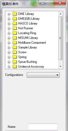

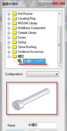

4、保存之后就可以在3DQuickMold的标准库里面调用这个标准件
SolidWorks 完美结合3DQuickMold 图41304
在调用标准件的界面上我们可以找到刚刚创建的螺钉的文件夹,并且下面有“长螺钉”这个标准件,而且下面还有这个“长螺钉”的预览图片。

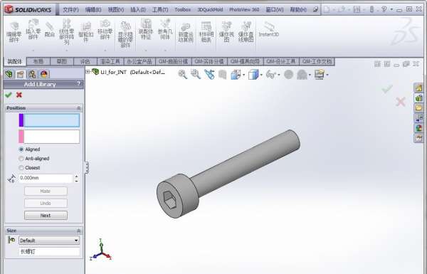

8、当设置完成之后,我们在加载标准件之后先进行预选,然后再点击Apply进行标准件加载。
SolidWorks 完美结合3DQuickMold 图41308

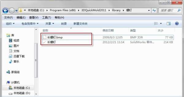

9、因为预览图片不直观,不知道预选时应该先预选什么参考对象,我们可以先自己制作好预览图片,图片的尺寸为200X130,然后把图片与标准件放在同一个位置。(图片名字与标准件名字一致)
SolidWorks 完美结合3DQuickMold 图41309
10、现在打开标准件库,我们就可以看到这个预览图片了,接下来预选然后加载标准件吧。
SolidWorks 完美结合3DQuickMold 图41310
