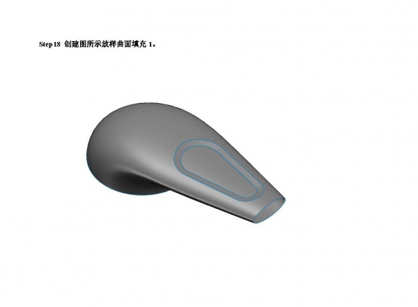

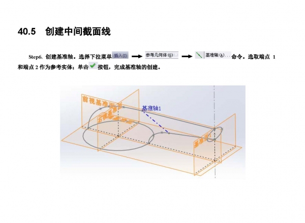

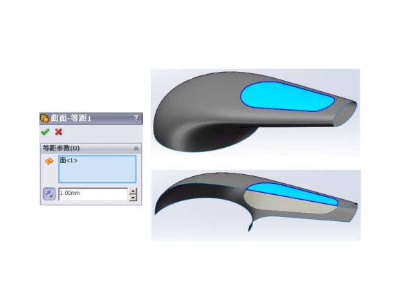

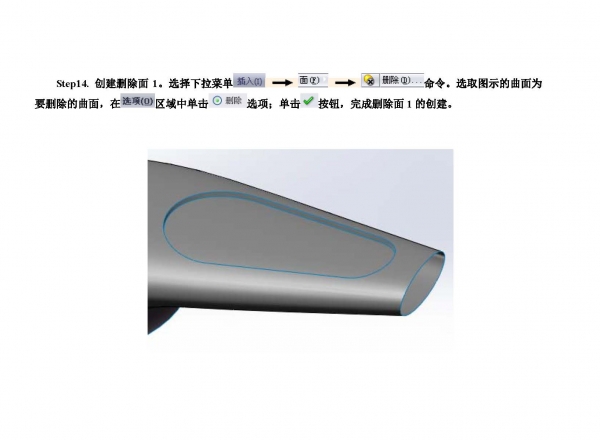

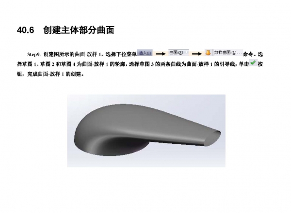

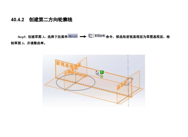

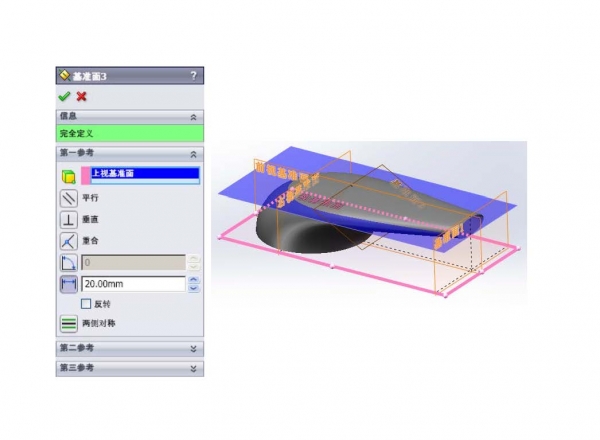

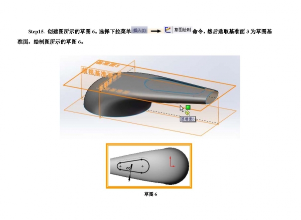

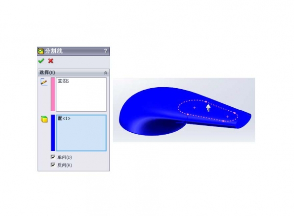

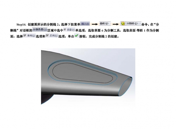

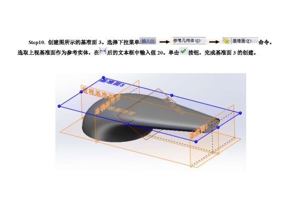

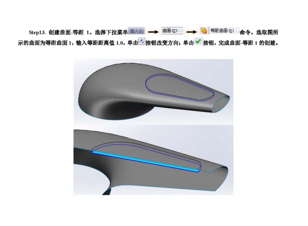

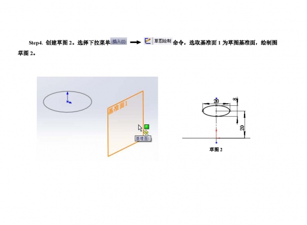

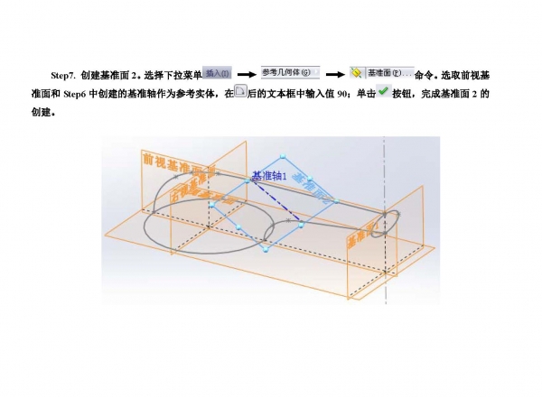

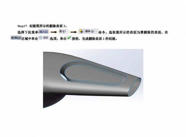

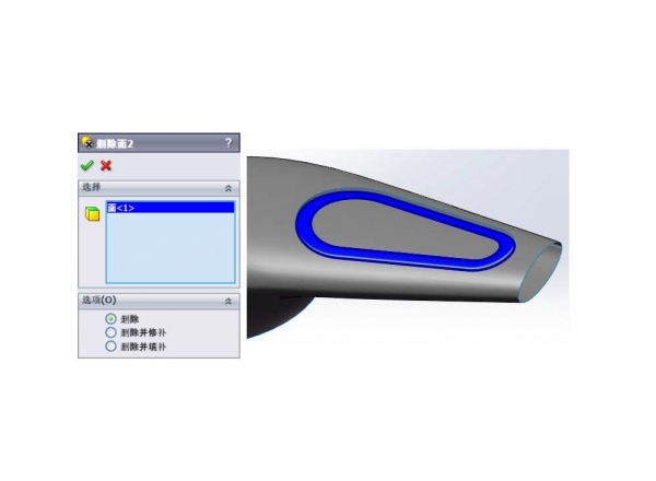

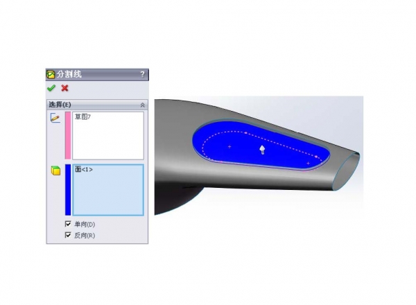

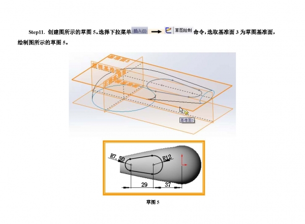

水嘴手柄详细造型步骤,非常详细有语音讲解,好好好的例子!
视频讲解下载地址在这里
下载地址.rar (124 Bytes, 下载次数: 1424)
