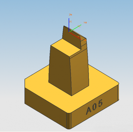

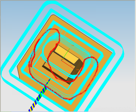

以前一直用MC编刀路的,本人自学了几个月UG4.0编刀路,用了几个月都觉得UG编的刀路很好,做出来的东西也很漂亮,才刚要高兴就出问题了,一个很简单的铜公用跟随周边开粗都开不到位,边上还有几个M的余量,当时又没有发现,光基准台一刀光过去铜公飞了6MM的刀也断了自从开粗开不到位后我都要用静态里面模拟再创建一个IPW,现在用UG开粗都很怕,出完刀路检查又检查,有时就是发现不了,请各位高手支招,先谢谢了

我倒是认为不是刀路出了问题,是你的铜料开大了,加工上面时边角上有残料,6MM的刀在加工基准台时,走线,抬刀,直插了下去,G00的速度插下去,能不断?
你自己看看是不是吧
随便弄个图给你看,可能是这四个角有残料,细心一点的操机都能看出问题来。如果是的话,那你就得认真学下编程了。
我MC,UG编程都行,POWERMILL我不行,但我用它编出来的程式,也没出过问题。
编程不是能吹出来的。
如果铜公尺寸不是太大的话,12的刀能全过,用基准台的线,从顶到底一刀线,上面一个等高,粗就开出来了,也就只两个抬刀。时间起码比你用的这方法快3~5倍,刀路也好看,还安全

很难说的,这情况我也遇过,你的模板应该在“毛胚余量”项设置一点如2MM到5MM(根据刀的大小),如果不设置得特别大刀路都是一样的。这有可能是因为你外面的轨迹剪了而里面的空间不够走几刀,如果你设置“跟随部件”也不会有问题的。不信你可以设置一下试试看。像现在都是用高速机抬刀很快开粗就CAVITY MILL没有问题,走线是走得快但编程式麻烦现在什么都要求哪有这么时间在那选选。(欢迎大家光临偶的博客:http://blog.sina.com.cn/ason2009)

是你切削层没有控制好!开粗一定要用熟切削层!
