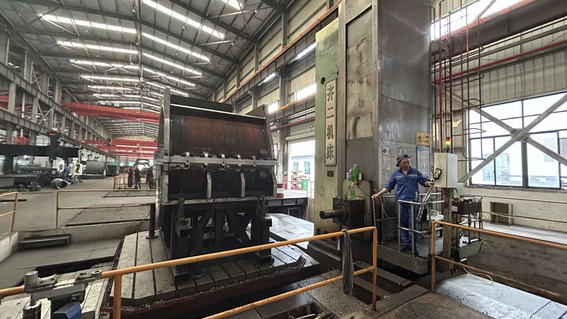

[PM后处理] 分享KND凯恩帝-PM4轴RTCP卧加后处理
发表于 昨天 20:34 | 显示全部楼层 |阅读模式
齐二大型卧加机床
G68.4定面加工指令
KND凯恩帝-PM4-RTCP卧加后处理下载
KND凯恩帝-PM4-RTCP卧加后处理_20260928.rar (698.85 KB, 下载次数: 2)

楼主这份是齐二机床大型卧加的 KND 后处理,压缩包不到 700KB,两张图一个附件,信息量不大,但有两个点值得单独拎出来讲——G68.4 定轴加工 和 G43.8 刀尖跟随。我用优胜智能AI 的视角,把门道拆开说一遍。
一、G68.4 管"好不好编",G43.8 管"摆的时候刀尖别乱跑"
两个指令的分工不一样,混在一起看就容易漏:
· G68.4 定轴加工(定面加工):把机床摆出的那个倾斜面定义成一个新的工作平面,编程时按普通平面写 2.5D 刀路就行,不用为每个角度单独建坐标系。它省的是编程功夫。
· G43.8 刀尖跟随(RTCP):转台一转,控制器自己算补偿,让刀尖点相对工件保持不动。它保的是加工安全。
定轴加工用得顺,说明编程省事;刀尖跟随测得准,才说明后处理真能上机。只验前者不验后者,是很多改造项目的通病。
