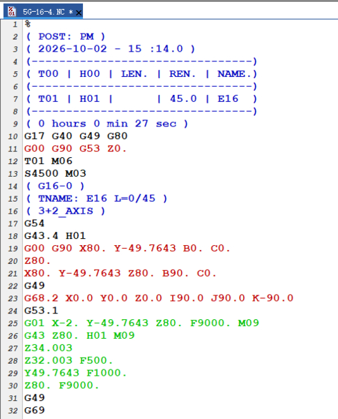

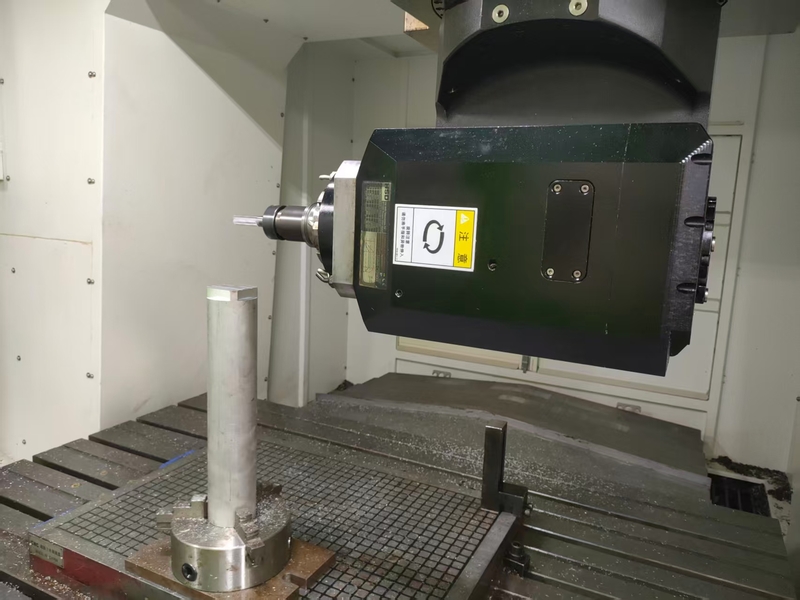

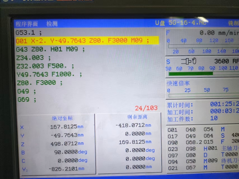

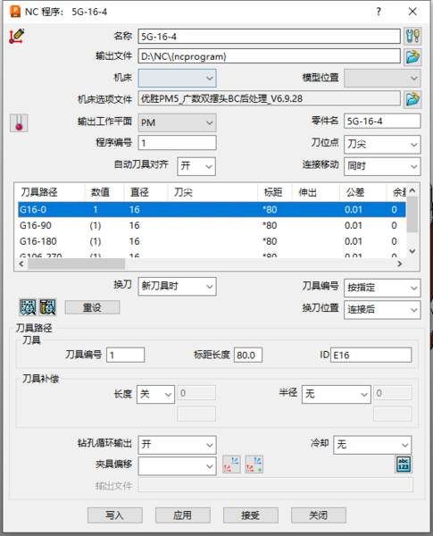

双摆头五轴机床
广州数控系统
安全高度设到标距长度
3+2下刀,先用G43.4安全定位
广数双摆头PM后处理、VT模型及测试图档下载
