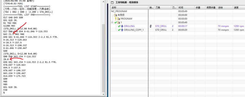

老师:如图,用YSUG3后处理打孔,复制的第二条打孔程序Z没有抬到安全高度,而是0位直接横移了。导致过切

 楼主| 发表于 2026-3-1 13:50:02 | 显示全部楼层
老师,图档已上传:两个刀路,单个后处理没问题。串起来就出现以上问题

发表于 2026-3-6 08:31:01 | 显示全部楼层
需要设置好安全平面,在避让里面单独设置
优胜UG通用后处理钻孔相关参数优化设置
