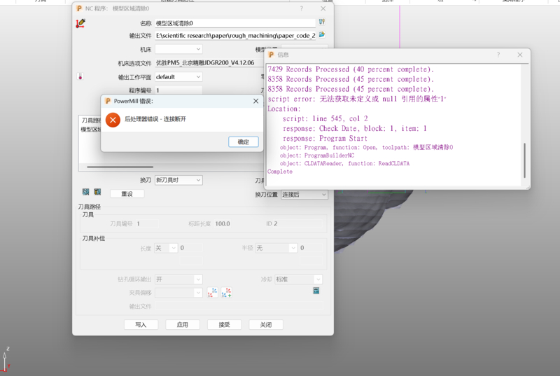

我采用:软件是:powermill ultimate 2022,后处理是:优胜PM3-4-5轴_通用后处理共享版_V5.9.16,后处理的时候,点击写入应该输出NC文件,但是出现报错“后处理器错误-连接断开”,请问是什么原因?这是输出时候的信息:Reading cutfile records..

script error: 无法获取未定义或 null 引用的属性“1”
Location:
    script: line 545, col 2
    response: Check Date, block: 1, item: 1
    response: Program Start
    object: Program, function: Open, toolpath: 叶盘铣削_01
    object: ProgramBuilderNC
    object: CLDATAReader, function: ReadCLDATA
Complete

同时打开两个PM后处理构造器,分别打开“优胜PM5_通用后处理_V5.9.16.pmoptz”和优胜PM5_北京精雕JDGR200_V4.12.06.pmoptz,对照“优胜PM5_北京精雕JDGR200_V4.12.06.pmoptz”修改“优胜PM5_通用后处理_V5.9.16.pmoptz”

优胜PM5_通用后处理_V5.9.16.pmoptz和优胜PM5_北京精雕JDGR200_V4.12.06.pmoptz都同样报错“script error: 无法获取未定义或 null 引用的属性“1”,是否还要参照修改?

优胜后处理PM后处理用2017构造器修改的方法
