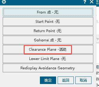

请问NX高版本怎么添加drill命令? 图185284

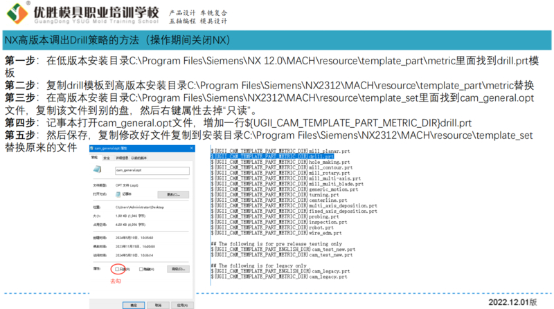

请问NX高版本怎么添加drill命令? 图185285
