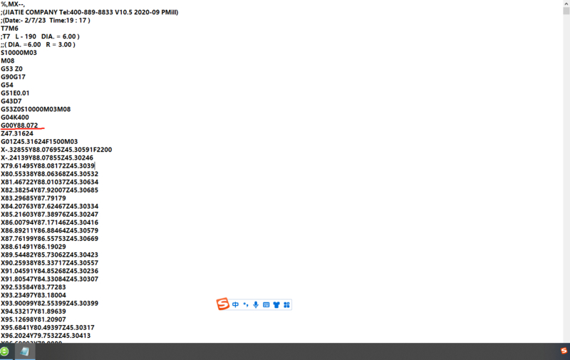

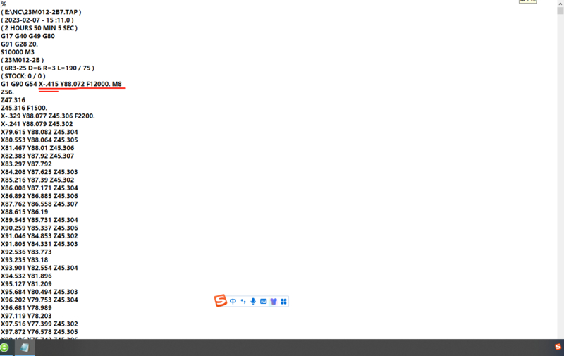

后处理程序少了一个X值
发表于 2023-3-3 22:36:05 | 显示全部楼层
请下载优胜PM最新后处理
https://www.mjzl.cn/thread-625335-1-1.html
