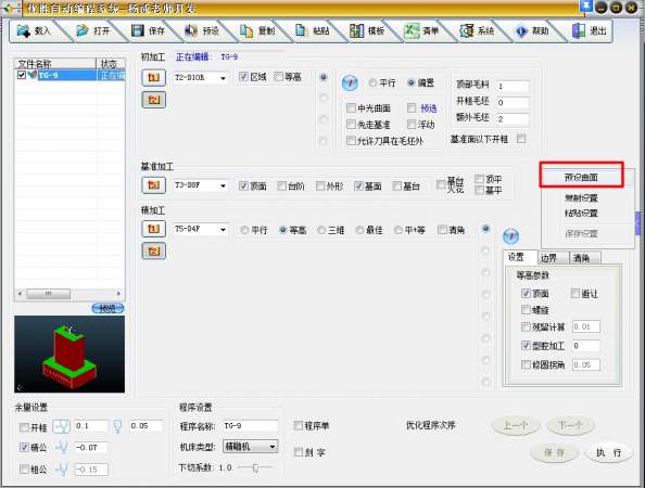

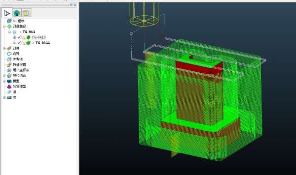

用优胜外挂时,如果我要是开粗开到基准面以下时,第二把开粗等高基准的程序可不可以不自动计算,有时候毛坯太大了,等高基准下去有残料,想直接挖槽挖到底部!求大侠帮助!

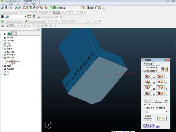

利用方法:
把铜公底面定义为铜公PL面,和没有基准台的铜公做法一样
在外挂电极右键菜单 —— 进入预选曲面

把铜公底面 定义为 PL面

开粗直接到电极底部
