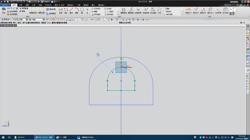

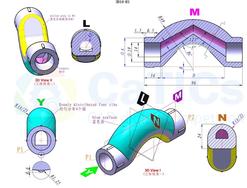

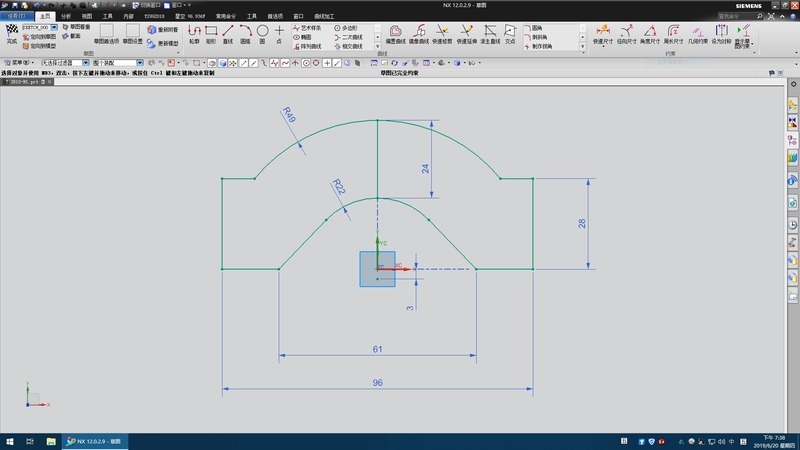

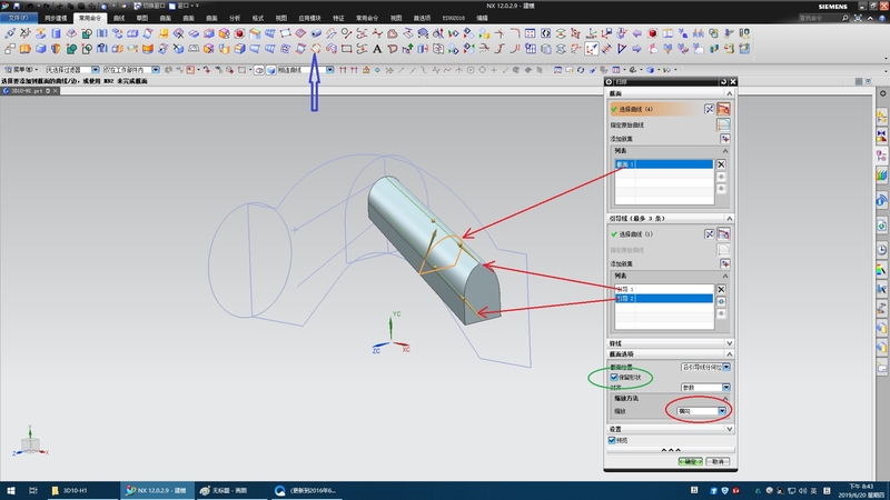

分析:此产品的中间部分可以用扫掠或旋转来做,用扫掠来做长度不好控制,并且和两边的圆柱不好接顺,用旋转来做和圆柱就接得比较漂亮,要大家自己试过才知道,还有黄色的面要一次性的倒出来。这都要大家多画几次,找到最佳的建模方案。

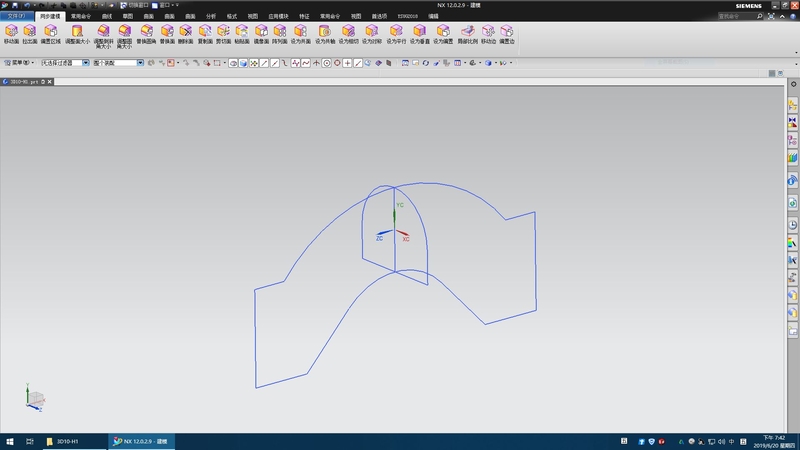

绘制M剖视图。

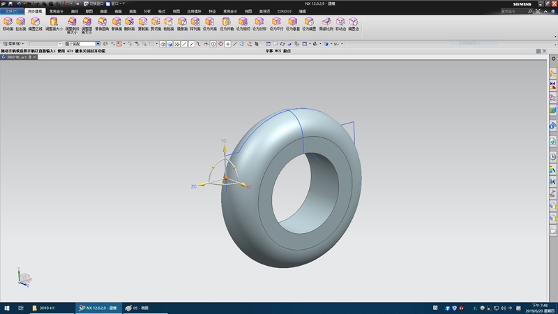

动态坐标调整到中间线的中点,绕Y轴旋转。
进入草图画N剖视图,底下的圆角先不画出来。

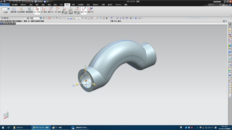

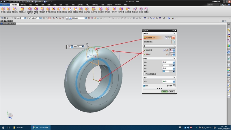

旋转体,注意旋转轴和旋转中心点,以上面圆弧的圆心为中心点。

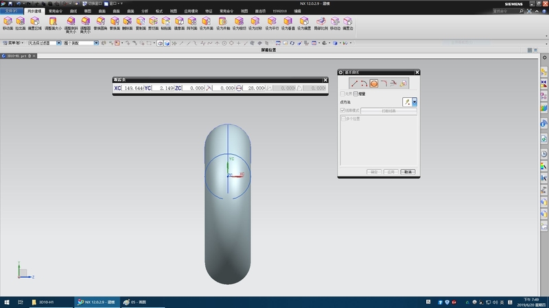

旋转出实体后,动态坐标调整到前面直线的中点。

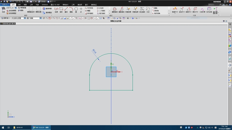

以原点为圆心画直径28的圆。
拉伸长度96。

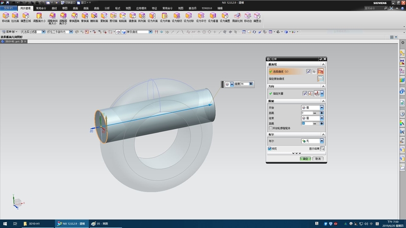

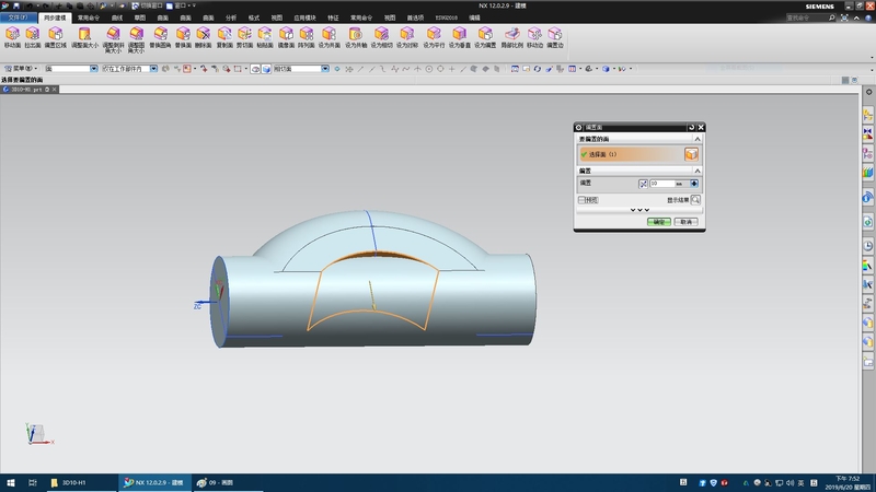

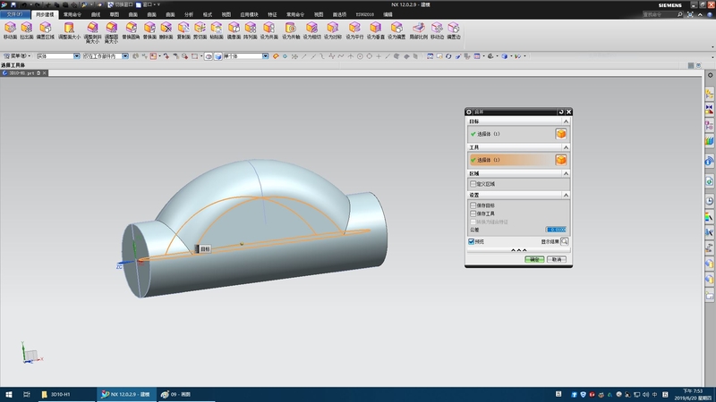

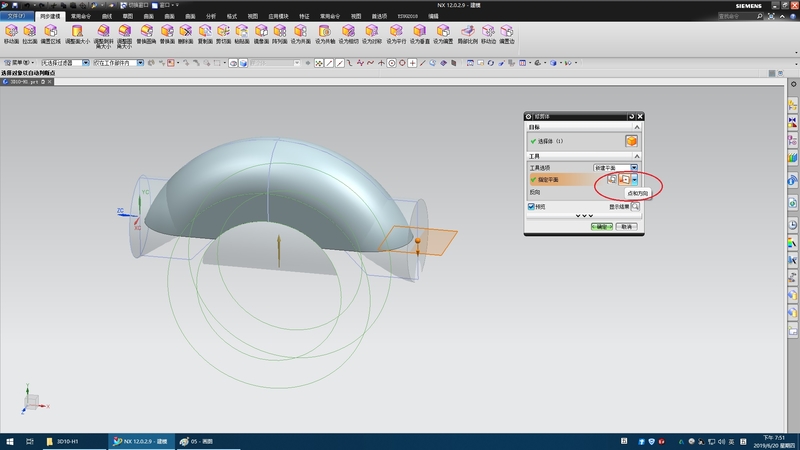

修剪体,新建平面为点和方向,以拉伸出来的圆柱圆心为中心点,注意调整方向。
偏置面,两实体合并。

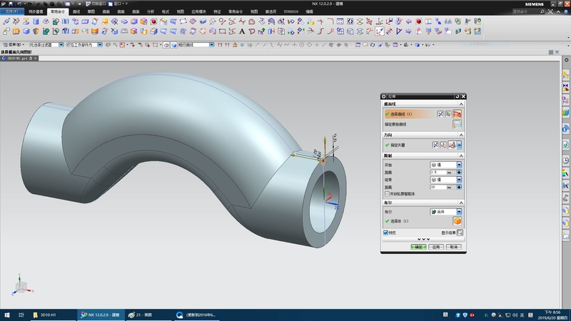

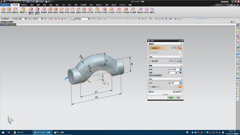

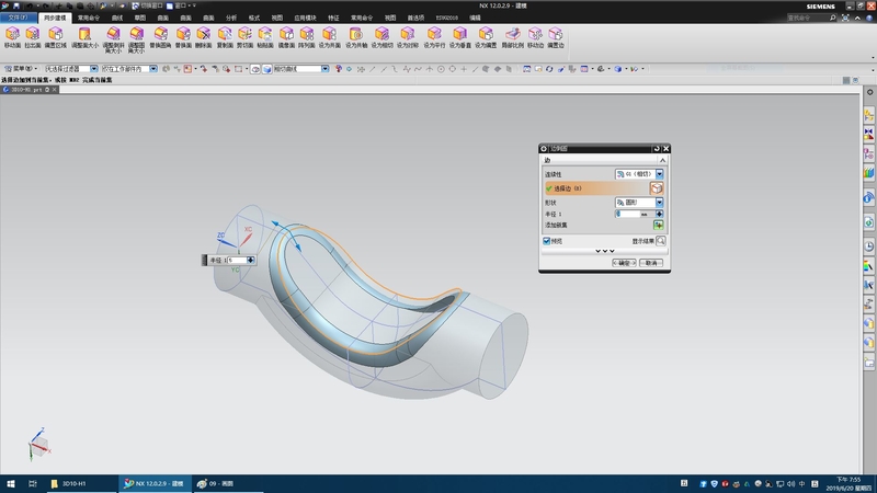

拉伸第一个草图R22的连接线,对称值随意,勾选开放轮廓智能体,布尔运算减掉它。
截面线的方向也可调整,自己查看结果。
边倒圆R5。

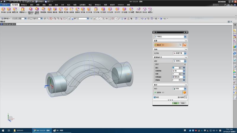

看图的尺寸两头打孔。

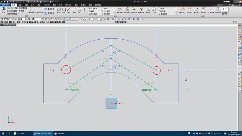

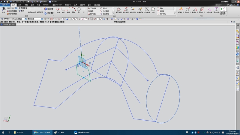

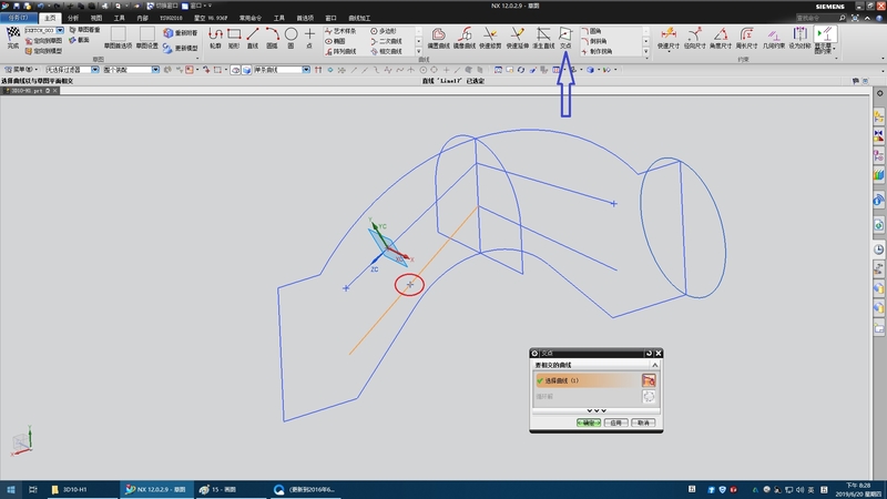

把实体隐藏,格式--WCS设置为绝对坐标,绘制M剖视图中间的线条。先用草图的交点命令,找到孔
上面的相交位置,如果位置不对可以点循环解,自动创建一个小坐标,下面两条线的起点
要对齐。
画L剖视图,动态坐标原点移到相应的位置,点坐标轴之后,再点上面的线条,坐标轴与线对齐。16
15.还是用交点命令,在下面的线条上面找交点,画里面的截面。

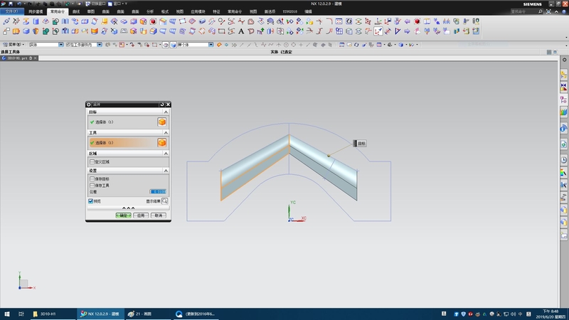

扫掠,注意线条的选取及参数的设定。

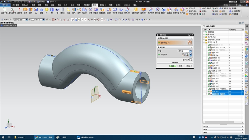

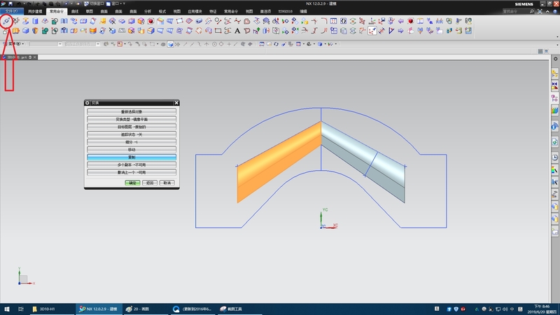

变换,通过平面来镜像实体。
把前面隐藏的实体显示出来,求差,减掉它。

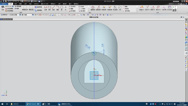

动态坐标调整到前面的圆心,转到X-Y平面,画R1.25的圆,注意0.6的尺寸。

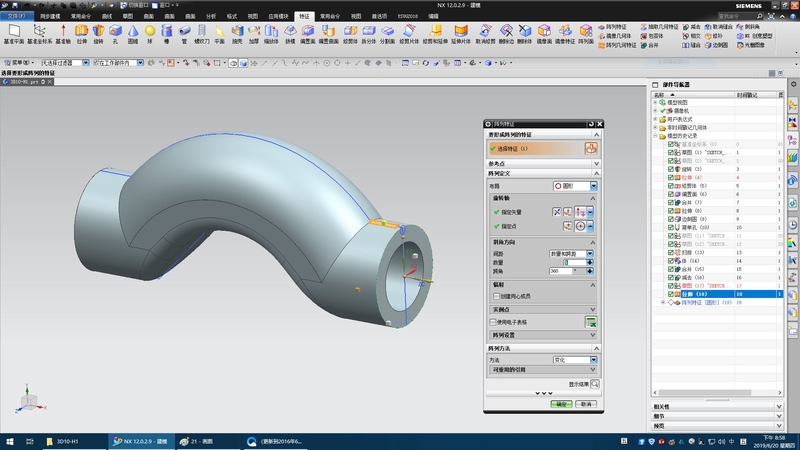

拉伸,从1.5到10,合并起来。
阵列特征,再镜像特征,整个产品造型完成。

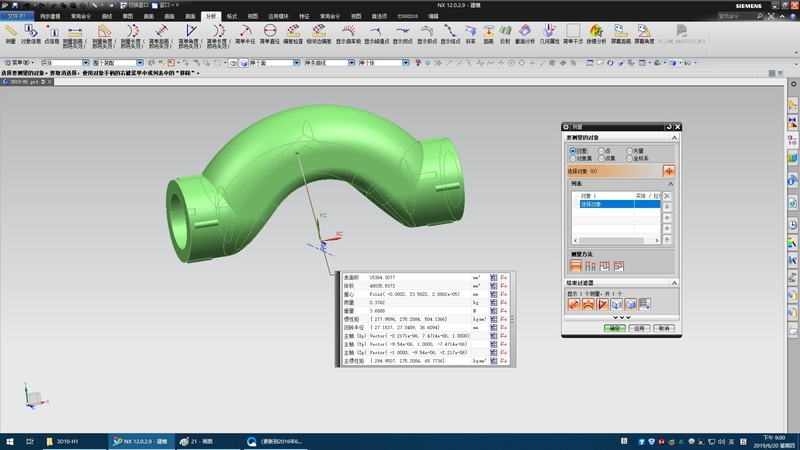

测量产品信息,得出体积,在图纸规定的0.5%的误差范围。
