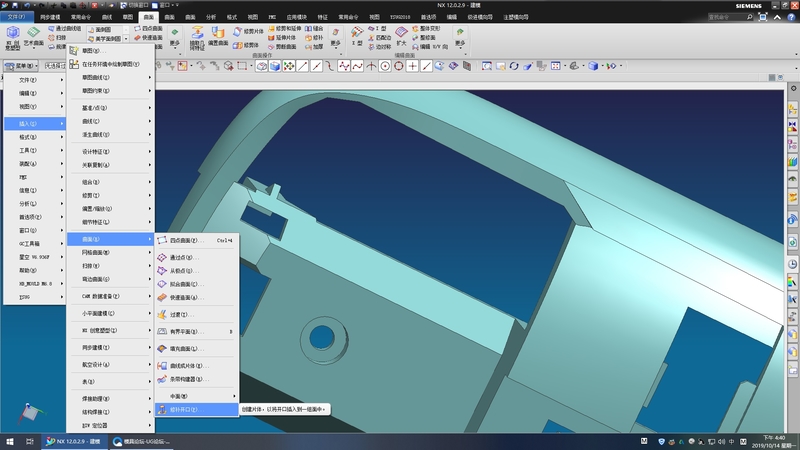

1.菜单-插入-曲面-修补开口
NX12修补开口的巧妙运用 图165465

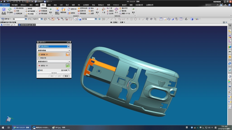

2.像这种不规则的开口面,老版本就是抽到两个面,延伸再修剪,NX12修补开口就先选择两个面
NX12修补开口的巧妙运用 图165466

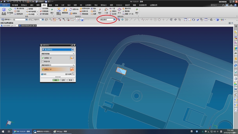

3.再用相连曲线选择要修补的开口,上面选项改成通过移除边,就可以得到我们想要的面,也可以选择其它的选项来对比查看。
NX12修补开口的巧妙运用 图165473

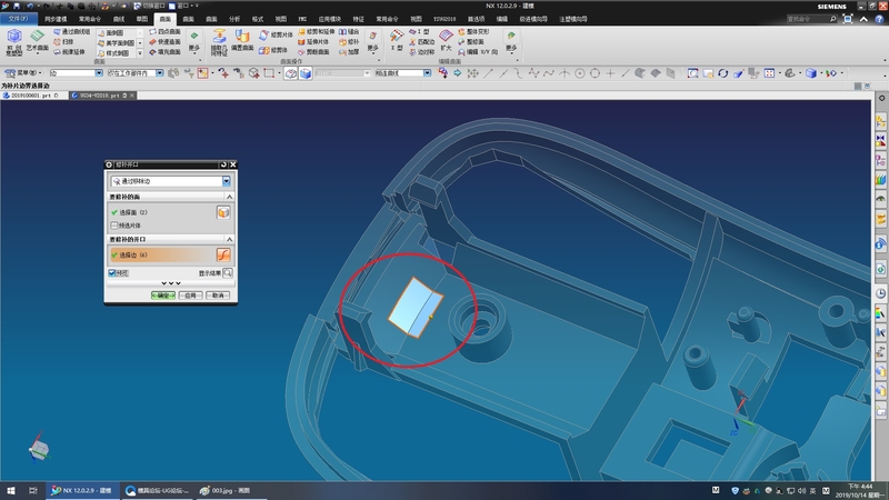

4.里面的开口也是这样的操作,这种开口以前我们是用桥接曲线,再来做两个网格的。
NX12修补开口的巧妙运用 图165475
