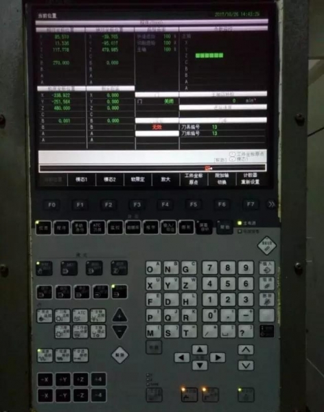

Brother机床显示屏亮度调节方法

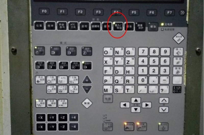

1、Brother机床显示屏亮度调节方法
2、进入后按下菜单【输入/输出】

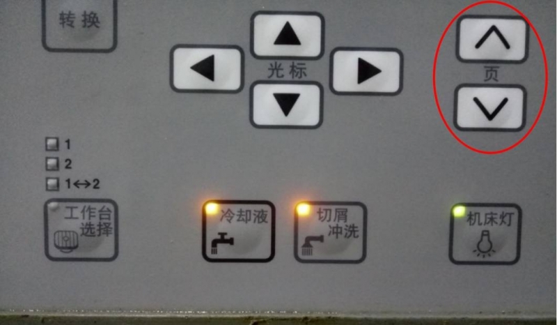

3、再按下操作面板【上下翻页】键,即可调整显示屏背光灯亮度
