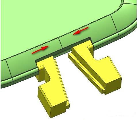

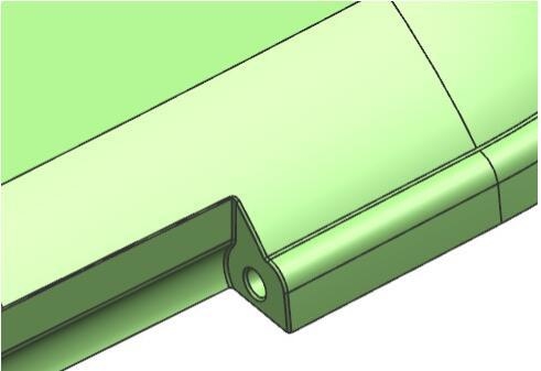

1.此产品有两处侧孔,做普通滑块无法出模,需要设计滑块里面出滑块。
2.首先设计两个小滑块,且斜面带燕尾槽,小滑块出模方向为红色箭头方向。

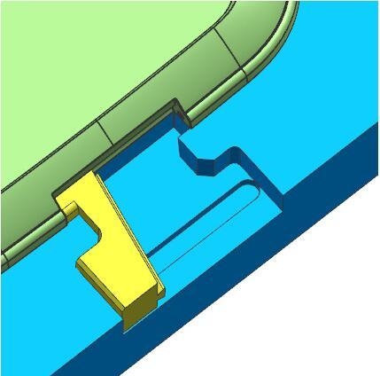

3.小滑块滑动时需做管位,后模仁需要开一个导向槽,如图所示:

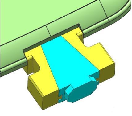

4.设计驱动小滑块的镶件,与小滑块的燕尾配合,如图所示

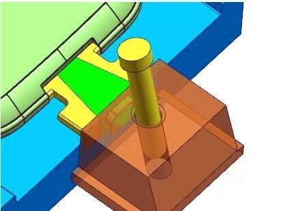

5.斜导柱驱动滑块侧向抽芯,通过燕尾槽配合驱动小滑块向里抽芯,完成侧向孔抽芯。
