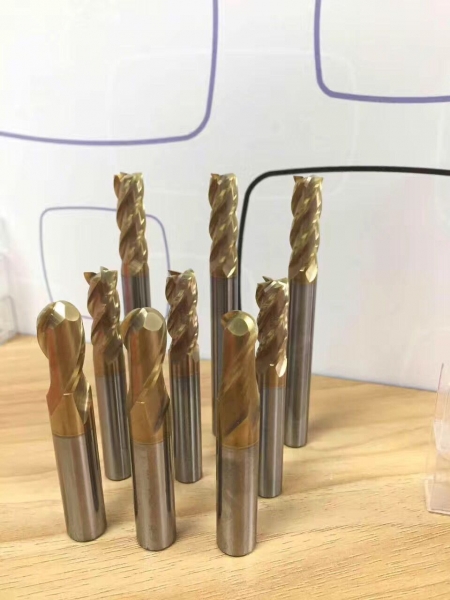

使用刀具时常见的几种磨损类型和改进方法
使用刀具时常见的几种磨损类型和改进方法 图144751
工件的碎片通过热压焊结到切削刃上时,会产生积屑瘤,这是切削区存在化学亲和性、高压及高温所致。
在加工过程中由于前后刀面的切削作用才会使切屑分离,所以前、后刀面总是与切屑工件不断接触,在接触区存在强
烈的摩擦,同时在这些区域还存在很高的压力和温度,正是由于这些物理和化学的作用就导致了磨损的发生,这就是实
际过程中刀具磨损的主要原因。
常见的刀具磨损有以下几种形式:
1、后刀面磨损
任何类型的材料的正常磨损都可能导致刀片失效。正常后刀面磨损是最受欢迎的磨损形式,因为它是最容易预见的刀具
失效类型。后刀面磨损一般很均匀,它随着加工材料磨损切削刃而逐渐显现出来,类似于刀刃变钝。
机床使用刀具时常见的几种磨损类型和改进方法:
当工件中坚硬的细微夹杂物或加工硬化的材料切入刀片时,会出现正常后刀面磨损。产生这种磨损的原因包括低速切削
时的磨料磨损和高速切削时的化学反应。
另一方面,后刀面快速磨损又是人们不希望见到的,因为这会降低刀具寿命,无法达到15分钟的典型切削时间。在切削
耐磨材料,比如球墨铸铁、硅铝合金、高温合金、热处理后的沉淀硬化(PH)不锈钢、铍铜合金及钨硬质合金,以及在切
削非金属材料,例如玻璃纤维、环氧树脂、强化塑料和陶瓷时,常会出现快速磨损。
快速后刀面磨损的迹象类似于正常磨损。为了纠正快速后刀面磨损,重要的是选择更耐磨、更坚硬或镀层硬质合金刀片
材质等级,并确保使用适当的冷却液。降低切削速度也非常有效,但这不符合生产需要,因为这会对加工周期带来不利
影响。
后刀面磨损的原因:
●过高的切削速度(合金钢和含碳0.3%以上的碳钢)
●工件中含高硬元素(工具钢、模具钢)
●有时过低的切削速度会引起后刀面非正常的磨损
解决方法:
●降低切削速度或进给或适用更耐磨的牌号
●使用冷却液
●使用更大前角的刀片
2、月牙洼
月牙洼常见于铁基或钛基合金的高速加工作业中,它属于刀片溶解到工件切屑中的热/化学问题。
扩散磨损与磨料磨损共同作用造成了月牙洼。在加工基和钛基合金时,工件切屑中的热量会使硬质合金的成分溶解并扩
散到切屑中,造成刀片顶部产生“月牙洼”。月牙洼最终会增大至足以使后刀面发生微崩、变形甚至可能导致快速的后
刀面磨损。
月牙洼形成的原因:
●过高的切削速度或进给(合金钢和含碳0.3%以上的碳钢)
●工件材质中含高硬元素(工具钢、模具钢)
解决方法:
●降低切削速度或进给或适用更耐磨的牌号
●使用冷却液
●使用更大前角的刀片
●降低切削速度或进给或适用更耐磨的牌号
●使用冷却液
