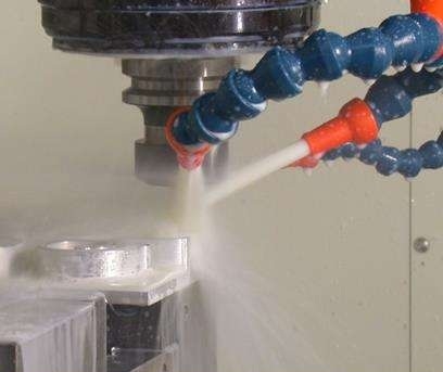

切削液由于有冷却、润滑、清洗和防锈等功能,被广泛地应用在切削加工中。切削液在使用中经常出现变质发臭、腐蚀、产生泡沫、使用操作者皮肤过敏等问题,
下面结合我们工作中的实际经验,谈谈切削液使用中的问题及其对策。切削波变质发臭的问题
