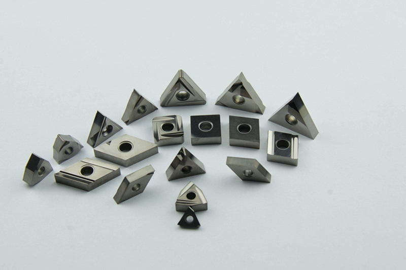

陶瓷刀片的适合加工材质:陶瓷刀片不能用于加工铝,而对灰铸铁、球墨铸铁、淬硬钢和某些未淬硬钢、耐热合金则特别适合。可是对这些材料而言,陶瓷刀片应用成功,还需要刀片刃口的外观及微观质量保证,并需要最佳的切削参数。
3、立方氮化硼刀片的性能及适合加工材质
立方氮化硼刀片的硬度比陶瓷刀片高很多,由于硬度高,与金刚石并称为超硬材料,常用来加工硬度高于RC48的材料,它有极好的高温硬度--高达 2000℃,尽管比硬质合金刀片脆,但与陶瓷刀片相比,冲击强度和抗破碎性能有明显提高。此外,一些特制的立方氮化硼刀片(华超超硬BN-S10和BN- s20牌号)能抵御大余量粗加工的切屑负荷,并能承受间断切削加工时的冲击以及精加工时的磨损和切削热,这些特点可以满足用立方氮化硼刀片粗加工淬火钢等难加工材料。
焊接式CBN刀片的立方氮化硼复合层是比较脆弱的,所以它常用于加工单边余量0.3mm以内的工件。华菱超硬HLCBN系列整体烧结立方氮化硼刀片可以大余量切削加工难加工材料,特别在在强断续切削加工中领先于整个超硬材料刀具行业,HLCBN作为民族超硬刀具品牌名扬海外,在世界超硬刀具界独树一帜。
纯氮化硼烧结刀片:华菱超硬最新研制成果,是一种采用纯氮化硼材料制成的刀片,其CBN含量达到100%,经过纯烧结形成的氮化硼陶瓷刀片,其硬度和热传导率比更高,切削高硬度黑色金属材料时,刀片刃口不会发生常见的受热龟裂与缺屑;与含有其它结合材料的CBN烧结体相比较,氮化硼陶瓷刀片的使用时间可延长6倍以上。
立方氮化硼刀片适合加工材质 :灰铸铁,各种耐磨铸铁、铸钢,高硬度材料加工(如淬硬冷作工具钢、高速钢、轴承钢、粉末冶金钢、高强度钢、高锰钢、高铬铸铁,白口铸铁、奥氏体铁、硬质合金等等。
4、陶瓷刀片与立方氮化硼刀片应用区别
立方氮化硼在材料学中虽归于陶瓷大类,但由于CBN,SIN,Al2O3,SiN材料的性能差异,陶瓷刀片不及立方氮化硼刀片的韧性和硬度。所以根据其硬度和韧性的差异,
在切削硬度低于50HRC以下和小切深小进给情况下的淬火钢工件时,陶瓷刀片是较好的选择。立方氮化硼刀片适合于工件硬度高于50HRC情况。除此之外,在相同后刀面磨损情况下,
立方氮化硼刀片切削后的工件表面残余应力也比陶瓷刀片相对稳定。所以在陶瓷刀片的适合加工领域中,也可选用立方氮化硼刀片,用户可根据成本效益和加工需求,
来确定哪一种刀片材料更经济。
