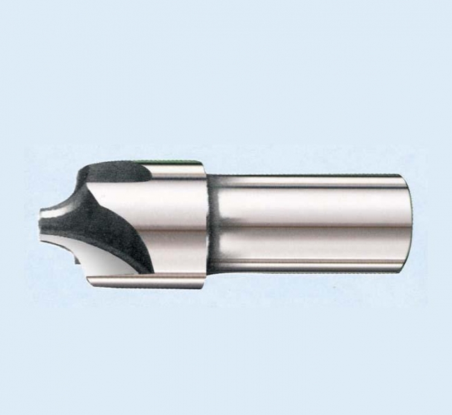

  “普通”成型铣刀
  刀具的刀槽可采用普通圆形铣刀或锥形铣刀经旋转或被直接磨削。左旋刀具或右旋刀具都具备左旋磨削或右旋磨削的功能。芯厚可经循环或变量加以编程。另外,用户也可以用剪切角刀齿进行磨削,该方案尤其适用于高速钢棒料和硬质合金钢盘焊接材料的磨削,而不适用于全硬质合金棒料的磨削。由于焊接的钢盘位置变换不定,在磨削前必须对其加以确定,计算出夹紧表面上磨削的准确空间路径,根据相关路径确定后角的磨削,这可确保所需的轮廓达到高精度的磨削效果。
  加工后角时,可根据需要使用杯状砂轮、钻尖砂轮、圆角砂轮以及柱状砂轮等进行磨削。通常也可以采用副刀刃沿切削刃磨削后角,另一种方法是采用附带一个连续的后角路径,以滚动磨削的方式加工。
  万能刀齿成型铣刀
  工艺上的高合理性;每把刀具的切削刃只用于磨削整个轮廓的一部分。NUMROTOplus软件还允许在刀齿上自由定义轮廓。必要时可针对径向后角和轴向后角对每个刀齿进行单独编程,以减少刀具的不规则运行和尖锐凹角的产生。
  交叉刀齿的生产,可用右旋方式磨削轮廓端面并用左旋方式磨削轮廓的其余部分,这样可确保刀具在垂直的轮廓范围里保持最佳磨削。
