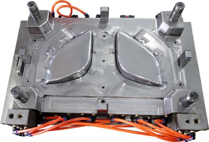

  对照装配图,清点零部件,按以下步骤进行最后的总装配。
  1.斜顶与动模仁的装配
  装配前分辨出各斜顶的件号,用直式气磨机刻上模号与件号。将斜顶成型部分以下倒约R0.13的R角,修配斜顶及动模仁放电加工的两侧面,至斜顶用手推时可到达正确位置,可借助红丹油确定应该修配哪些部位。
  2.滑座、锁紧块与模板的装配
  用160#或220#普通油石打磨动定模板铣加工的槽,清洁后按装配图要求装配滑座、导轨、锁紧块,滑座与导轨的侧面与底面间隙应在0.02—0.04,采取“宁松勿紧”的原则,防止受热后滑座拉伤卡死。配好后刻上模号与件号。
  3.主模仁与模板的装配
  按照检测动定模板模仁精框的长宽尺寸磨模仁外形,一般可以一次成功。但在装配之前应将主模仁底面用角气磨机倒R1.5-R2圆角,以防装入时利角刮坏模板侧面,造成装配尺寸偏差。
  4.分型面的修配
  动定模仁装入模板后,还应首先检查模仁有无漏加工部位,防止配模时动定模仁干涉压坏。确认加工无误后,在定模仁上擦上薄薄一层红丹油,用气qiang吹净动定模仁面上的细物,立起插上四支导柱合模,第一次用铜棒轻轻敲打定模板,打开后观察红丹接触情况,若动模有红丹,定模发黑,则表明此处压得太紧,需修去一些,若手工方便修配则用手工,否则需上机台加工,可配合2D高度仪检测以确定修配量。待所有碰穿插穿面都已均匀接触红丹后,分型面修配即告完成。
  5.滑块与模仁的装配
  装配前刻上滑块的模号与件号,滑块与模仁的配合间隙应在0.01—0.02,太小易拉伤卡死,太大则易跑飞边。
  6.顶针的装配
  依零件清单、动模仁图纸,用卡尺测量分辨出每一支顶针的正确位置和顶针号,装入顶针板后,刻上顶针号,做止转位。
