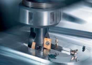

不断发展的最佳刀具基体、涂层和切削刃制备技术对于限制刀具磨损和抵抗切削高温至关重要。这些要素,加上在可转位刀片上采用的断屑槽和转角圆弧半径,决定了每种刀具对于不同的工件和切削加工的适用性。所有这些要素的最佳组合能够延长刀具寿命,使切削加工更经济、更可靠。

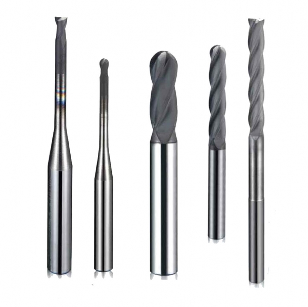

涂层也有助于提高刀具的切削性能。
目前的涂层技术包括:
①氮化钛(TiN)涂层:这是一种通用型PVD和CVD涂层,可以提高刀具的硬度和氧化温度。
②碳氮化钛(TiCN)涂层:通过在TiN中添加碳元素,提高了涂层的硬度和表面光洁度。
③氮铝钛(TiAlN)和氮钛铝(AlTiN)涂层:氧化铝(Al2O3)层与这些涂层的复合应用可以提高高温切削加工的刀具寿命。氧化铝涂层尤其适合干式切削和近干切削。AlTiN涂层的铝含量较高,与钛含量较高的TiAlN涂层相比,具有更高的表面硬度。AlTiN涂层通常用于高速切削加工。
④氮化铬(CrN)涂层:这种涂层具有较好的抗粘结性能,是对抗积屑瘤的首选解决方案。
⑤金刚石涂层:金刚石涂层可以显着提高加工非铁族材料刀具的切削性能,非常适合加工石墨、金属基复合材料、高硅铝合金和其他高磨蚀性材料。但金刚石涂层不适合加工钢件,因为它与钢的化学反应会破坏涂层与基体的粘附性能。
