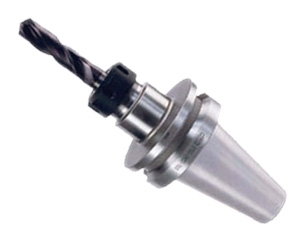

保证加工精度、传递切削力和力矩、提供切削液的通道是我们目前在保证外形和尺寸的匹配后,经常会遇到的问题。
例如在加工中心上,我们经常使用圆柱形(通常称为直柄)作为夹持方式。那么就圆柱形的刀柄,除典型的完整的圆柱形外,
还有一些在圆柱形上增加一些其它要素的变化,如削平型直柄(铣刀按直径分为单削平面和双削平面两种,
钻削常见全削平面,都被称为侧压式),带2°倾斜的斜削平式,带扁尾的直柄(常用于钻头),
带方身的直柄(常用于丝锥和铰刀)等多种方式。
就这类刀柄与机床的联结方式来说,只用圆柱部分定位、夹紧的也不在少数。各种压力角的弹簧套系统,
强力夹头系统,液压锁紧系统、热膨胀装夹系统、力变形锁紧系统等都是用于锁紧圆柱刀柄的。
但各种夹持方式各有优点和缺点。就拿最常见的弹簧套系统来说,
大的压力角(此处将压力角定义为锥面锁紧的正压力与圆柱轴线的夹角),即大的锥角代表锁紧行程较短,
有利于快速地锁紧与松开,但在相同的锁紧力矩下分解到圆柱面上的正压力较小,由此产生的摩擦力距小,
能够抵抗的切削力距也相应比较小,刀具易在刀柄中产生打滑的现象,影响加工过程的平稳性和加工表面质量;
同时此类夹头可夹持的刀柄直径变化范围较大,有利于减少弹簧套的库存,优化管理。而小的压力角就相反。
小的压力角的弹簧套可夹持的刀柄直径范围较小,夹紧时的锁紧行程较长,不利于快速夹紧与松开,
但其夹持精度稍高,夹紧力大,能承受更大的切削载荷。
液压锁紧系统是一种新兴的夹持系统,它利用高粘度液压油的不可压缩性使刀具夹持腔的内壁发生弹性变形,从而锁紧刀具。
液压锁紧系统的精度高,锁紧与松开不需要专门的器械从而显得比较方便,锁紧力矩通常也优于弹簧套系统,
但其内壁只能在弹性变形的范围内工作。
一旦超出此范围,内壁就会出现不可逆转的塑性变形,就会造成该刀柄装夹腔的永久性失效。
因此,削平型刀柄,尤其是钻削刀具常用的全削平型刀柄是不能在液压锁紧系统中使用的。
空腔施压、刀柄未插到容腔底部等,也是会导致该系统损坏失效的常见原因。
热膨胀装夹系统则通常需要专用设备,这样的设备以能控制加热、冷却按多种预定模式进行的为佳。
非专业的加热设备(甚至火焰加热)也许可以使用,但常常由于温度和加热曲线不能得到良好的控制而对刀柄的其它部分受到影响,
甚至改变其金相组织,从而使系统很快失效。另外就是热膨胀装夹系统的刀具长度难以调整,需要专门的辅助工具,
这给在需要多刀具同步工作的场合增添了一些麻烦。
