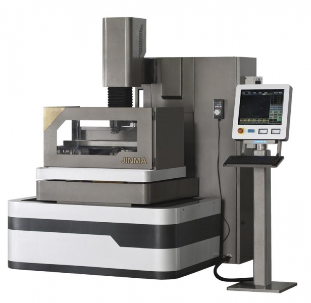

中走丝线切割机床断丝故障分析与处理 图132550
线切割机床断丝情况多种多样,曾经有专家经过对断丝问题的研究,认为:断丝过程开始于加工过程的不稳。加工不稳定,使得放电在一点上集中,放电集中又引起放电在时间上密集,这就使输入间隙的能量增加且集中于一点,造成局部高温,致使电极丝被烧断,这就是断丝的全部过程。那么根据加工过程不稳定的信号,采取有效措施使之尽快进入稳定状态,才是从根本上克服断丝问题的方法。
