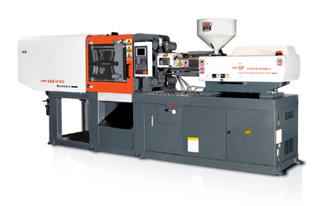

注塑机螺杆喷嘴的拆卸、维修与保养:
塑化装置一般设有整体转动机构。在装拆注塑机螺杆喷嘴、螺杆和机筒时,首先应将注塑座定位螺杆拧松,使其与原来位置偏转一定角度,使注塑座机筒轴线避开合模装置的轴线,以利于注塑机螺杆、机筒的拆装和维修。
  a.注塑机螺杆喷嘴的拆卸
  如果机筒内有剩料,应先加热到塑化温度,采用热稳定性高的聚烯烃树脂或机筒专用清洗料,充分地进行高速的清洗,尽量将剩余熔料排出,才可进入拆卸工作,由于喷嘴部位的残余料总是不可能全部排出,故应加热喷嘴或机筒头部,再进行喷嘴的拆卸。
  注塑机螺杆喷嘴升温后,用专用锤敲击使之松动,螺栓不宜全部松脱,在松至2/3时轻轻敲击,待内部气体放出后,再将喷嘴卸下。
  注塑机螺杆喷嘴内部的清理应在高温下趁热进行,以便从喷嘴孔取出流道中残余熔料。做法是自喷嘴向内部注入脱模剂,即从喷嘴螺纹一侧向物料和内壁壁面间滴渗脱模剂,从而使物料与内壁脱离,由此从喷嘴中取出物料。
  b.注塑机螺杆喷嘴的保养维修
  喷嘴与模具定位套接触部分在生产中若出现单侧接触或接触不良时,前端球形R部分会出现变形,形成熔体逃逸的沟槽,产生喷嘴处溢料,并且口径部分也会出现变形,故出现溢料应及时检查修理。
  c.应定时检查喷嘴的螺纹部分完好情况和机筒一侧的密封面情况,若发现磨损或腐蚀严重,应及时更换。
  d.检查注塑机螺杆喷嘴内部通道情况。由对空注塑可以观察射出熔料条的表面质量,而从喷嘴内卸出的残余熔料更能准确地再现喷嘴内的流道状况。由此可分析熔料在喷嘴内的残留量及温度分布的情况。
